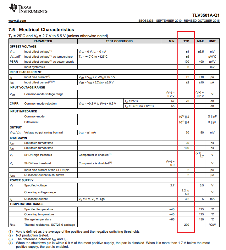

我使用网站中给出的 TLV3501 比较器的 PSPICE 模型在 LT SPICE 中进行仿真。 您能告诉我该模型在给出输出时是否考虑了所有误差(失调电压误差,温漂等)、还是理想模型?
    我们的 PSpice 宏模型既不是理想的、也不是最坏的(最小值或最大值)。 相反、它们对数据表中指定的 25°C 下的典型性能进行了仿真 — 如下所示。
    因此、如果要模拟 25°C 下的最大失调电压、则需要添加一个与正输入端子串联的 5.5mV (6.5mV-1mV) 外部电压源。  当涉及温漂时、典型值+/–5uV/°C 表示一个标准偏差(或 1 Σ)、因此对于最坏情况分析、应使用 5 Σ 或+/–25uV/°C  这意味着、对于温度范围内的最坏情况仿真、应该添加  与正输入端子串联的 8mV 外部电压源。
