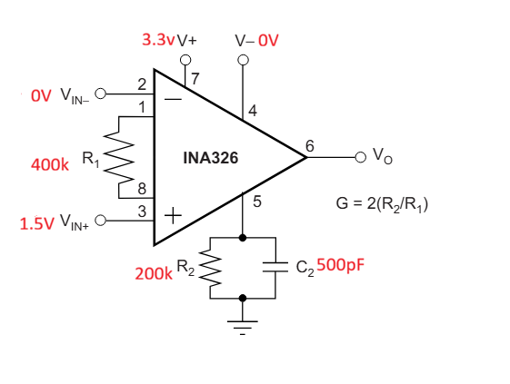

我已按如下所示配置了 INA326、并希望它在缓冲模式下运行。 不过、我观察到、当输入电压超过约 1.1V 时、输出端呈现非线性。R1、R2 和 C2 的值是根据数据表建议选择的。 什么可能导致此输出突然跳至 1.1V 以上?

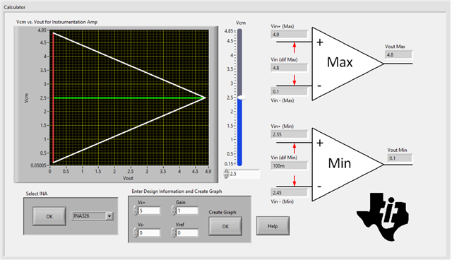

    我认为您所使用的器件超出了线性工作范围。 仪表放大器具有独特的输入/输出电压要求、因为内部使用了多个放大器、每个放大器都有自己的输入/输出限制。 下面的 展示了一个 工具 、您可以下载该工具并使用它来查看电路是否以线性方式运行。
    此处显示了您提供的电路设置、并表明输出可以在 0.1V 至 1V 之间摆动。
    为了解决这个问题、有两个选项可以解决这个问题:要么将负电源扩展到较低的电压、要么添加正基准电压(但是这会使输出偏移)。

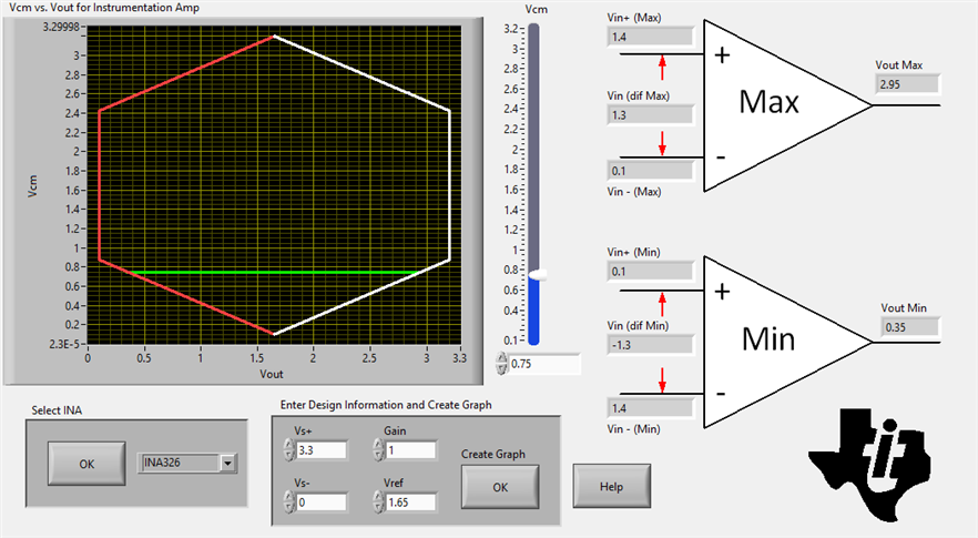

    如果您想添加基准电压、可以相应地执行以下操作:

    更新:考虑到所附的原理图,您能检查这是否是正确的仿真吗?
    我已附上设计的原理图。 输入电压范围为 0.5V 至 4.5V。R1 和 R2 值是根据数据表建议选择的、电源电压也在器件的指定工作范围内。 但是、我仍然在输出端观察到非线性。
    我想确认这个问题是特定于我的电路实现、还是与在该配置下运行的 INA326 有关。 我知道、INA326 可能不打算在这种类型的配置中使用、但该器件已组装在 PCB 上、因此在此阶段无法进行替换。
    尊敬的 Rohan:
    所附图像仅 在原理图的 V2 为 5V 时正确、因为 VCM 的计算公式为 (Vin+ Vin-)/2。 所以对于 V2 的电压范围、当 Vin-接地时、VCM 的范围为 0.25V 至 2.25V。  对于该范围、您可以查看每个边缘情况、以了解器件是否会在整个输入范围内线性运行。
    下面的显示了 VCM 为 0.25V 时的情况。 您可以看到最大 Vout 仅达到 0.3V、这意味着电路将像您希望输出 0.5V 一样非线性运行。
    下面的显示了 VCM 为 2.25V 时的情况。  您可以看到最大 Vout 仅达到 4.3V、这意味着电路将像您希望输出 4.5V 一样以非线性方式运行。
    此问题 在此配置中很常见、但仅当 INA 的电压基准不以 1/2 Vs 为中心时才会出现。 前面列出的选项(降低负电源或增加基准电压)都是可以解决此问题的方法。 您是否能够测试这两种解决方案? 您的电路中固有的任何东西都不会指向非线性运行的电路、因为您已经使用数据表中的建议电阻器/电容器值来设计电路。

    这是实际电路。 原始电路设计用于放大 RTD 电阻变化、工作正常。2kΩ 和 499kΩ 电阻器是原始电路的一部分、我将分别替换为 400kΩ 和 200kΩ。
    现在、正在通过移除 R4 并在其位置连接电压输出模拟传感器来针对模拟传感器输入修改电路。 传感器输出范围为 0.5 V 至 4.5 V、具体取决于压力。
    在测试期间、我没有更改 3.3V 电源、因此我仅在 0.5V 至 2V 的输入范围内进行测试。 但是、当传感器输出高于大约 1V 时、电路输出突然跳至大约 2.3V 或 3.3V
