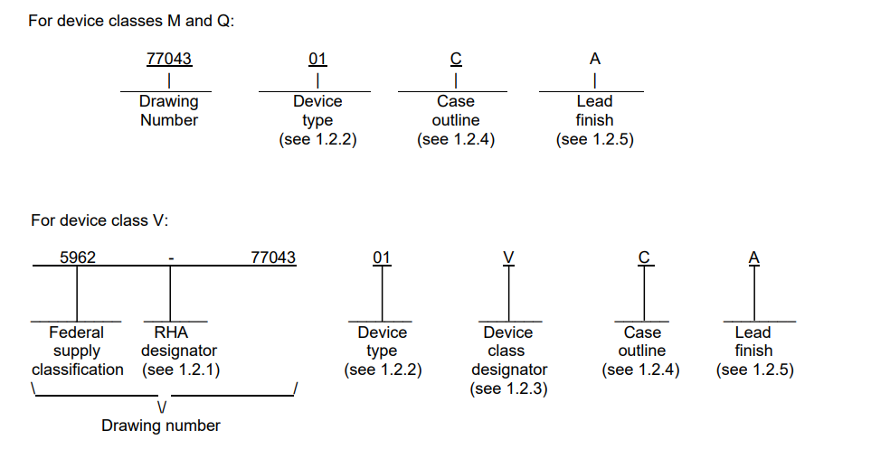

在 LM124AQML 的数据表中、LM124AJ/883 与 5962-7704302CA Q 相同
在 SMD 文档中、后缀表示以下内容。
最后的“Q"目的地“目的地是否指 Q 级认证?
