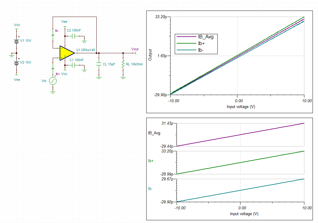

尊敬的 TI 专家:
我们尝试将 OPA145 用作同相单位增益缓冲器、以馈送积分 ADC 的输入。 输入电压范围为直流+10V 至–10V。 从 OPA145 的数据表中可以看出、除非接近电源轨、否则输入偏置电流与共模输入电压之间的关系仅变化~2pA。 但在 TINA-TI 中、它从~μ f+30pA 变为–30pA。 (直流传输特性仿真。 输入电压范围为–10V 至 10V。 温度是标准 27°C。 运算放大器的电源电压为+/–15V。)
您能否告诉我们为什么会有差异、以便我们能够小心。 谢谢。
    尊敬的 Edward:
    我重新创建了您在 TINA-TI 中描述的电路、得到了相同的结果、其中平均 IB 范围为–29.90pA 至 33.20pA。
    根据我的理解、这是 SPICE 模型本身的局限性、因此、有关 OPA145 在共模范围内的典型行为的准确信息、我建议参考图 6-10。
    e2e.ti.com/.../OPA145-IB tsc-vs-vcm.tc
