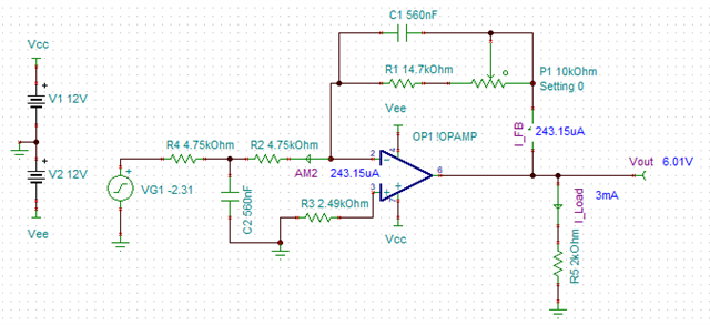

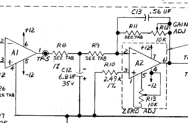

    大家好、Carrie、该运算放大器配置为反相放大器。 它的负载固定为 2K、其最大 Vo 为 5V、并将在–54°C 至+90°C 的温度范围内运行。

    嗨、Alex、R8 = 4.75K、 R9 = 4.75K、R11 = 14.7K、 R12 = 10K
    尊敬的 Mike:
    感谢您提供原理图。
    在输出未短接至电源轨的正常情况下、在 Vout = 6V 时将发生最大功率传输。
    看到由于电位器、反馈网络的电阻范围为 24.2k 至 34.2k、最小有效负载电阻约为 24.2k || 2k = 1.85k。
    放大器的输出电流为 6V/1.85k = 3.24mA。
     PD(max) =[(Vs+)*(max) Iq]+[(Vs+)- VO)* IO]= 72mW +((12V - 6V)* 3.24mA = 91.5mW 。
    如前所述、90C 时封装的最大功耗为 504.20mW。 在不与电源轨短路的情况下、在达到器件的最大功率耗散之前、您可以有足够的裕量。
    在输出短接至负电源(–12V) 的情况下、输出电流将限制为输出级可提供的电流、在 25°C 时大约为 38mA。
    在上述场景中、您会强制使输出接近电源轨、同时将放大器置于电流限制状态。  在这种情况下、输出电压~10.8V、最坏情况下的输出电流为~38mA。[/报价]
    随着器件温度的升高、短路电流将减小、直到达到平衡、这很可能是图 22 中显示的电流最初高于最终值的原因。 有关更多详细信息、请参阅 运算放大器输入和输出摆幅限制
     OP27 数据表中未包含最大输出电流与温度的关系图、该器件已使用 40 年、但如果器件在 90°C 的环境温度下运行、则最大输出电流应低于 38mA。  如果输出短接至电源轨、则很难确定地说在 90C 时、功率耗散是否会超过放大器的 504mW 限值。
    假设输出电流为最大 38mA、则通过输出级耗散的总功率约为 38mA = 912mW、 远高于器件的最大功耗、并可能导致永久性损坏。
