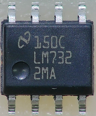

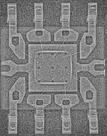

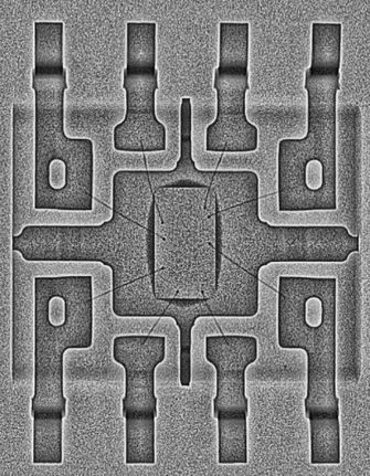

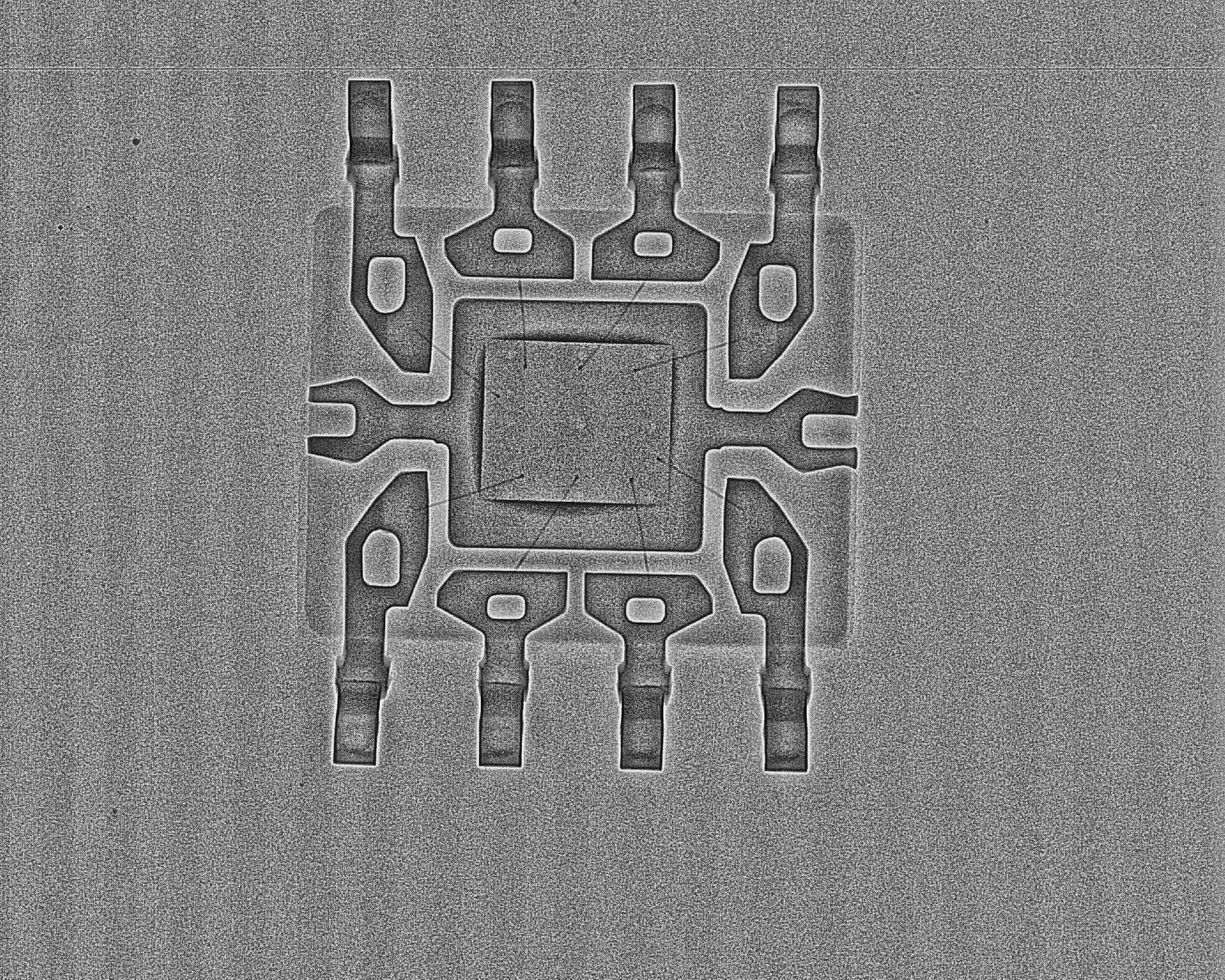

我们购买了以下组件。 在检查它们的过程中、我们注意到引脚 1 标识以及内部芯片结构的差异。 这些器件可能是假冒器件吗?
此方应为 DC25+
这是我们的参考部分:DC22+我们还检查了一些更多
Dc2425

您好:
这些器件是从我们的授权经销商处购买的吗? 如果是、则它们是合法设备。 有一份产品变更通知表明、在将晶圆厂从旧晶圆厂转移到新晶圆厂期间进行了设计变更。 请参阅下面的 PCN。
https://mm.digikey.com/Volume0/opasdata/d220001/medias/docus/6348/PCN20240723004.1.pdf
