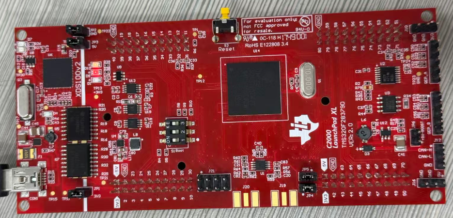

插入 USB 电缆后、电路板上的所有四个 LED 都正常亮起。 大约 10 秒后、D1 和 D4 的亮度迅速下降、同时伴随高频吱吱声。
D1 和 D4 的调光明确指示 LED 上存在异常电压。 测量测试点 TP30 表明、3.3V 电源降至 2.3V。
为了找到故障、我们执行了以下测试:
移除 JP1 后、D4 正常保持开启状态、而 D1、D9 和 D10 全部关闭。

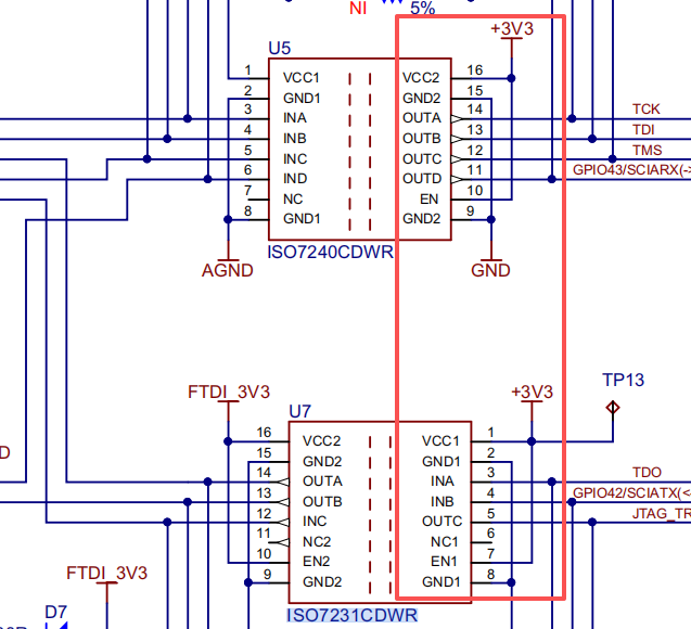

安装 JP1 并移除 JP2 时、 ISO7240CDWR 的引脚 9 和 15 均测量 4V、而引脚 2 和 8 测量 0V。
这样可确认电路板 USB 电源侧的接地正常、并且隔离器芯片右侧的接地路径无效。
我们怀疑 ISO7240CDWRISO7231CDWR 中 的一个被烧毁、导致这两个芯片右侧的 3.3V 电压轨和接地之间短路、如原理图所示。
请帮助确认我们的分析是否正确。 根据维护经验、哪种芯片最有可能损坏、从而导致此症状?

    您的故障隔离方法和结论是合理的。 这些症状(TP30 处的 3.3V 电压轨崩溃至 2.3V、LED 调光和高频吱吱声)都指向 数字隔离器隔离式(右侧)的 3.3V 电压轨和接地之间短路。
    更换组件之前、请通过简单的电阻测量进行确认:
    1. 完全关闭电路板的电源
    2. 测量 ISO7240CDWR 上 VCC2(引脚 16)和 GND2(引脚 9/15)之间的电阻—低于~Ω 100Ω 的读数确认内部短路
    3. 在 ISO7231CDWR 上重复相同的测量值 以进行比较
    4. 如果 ISO7240CDWR 显示短路、请将其更换。 如果根本原因是过压事件、请考虑同时更换两个隔离器以防止级联故障。
