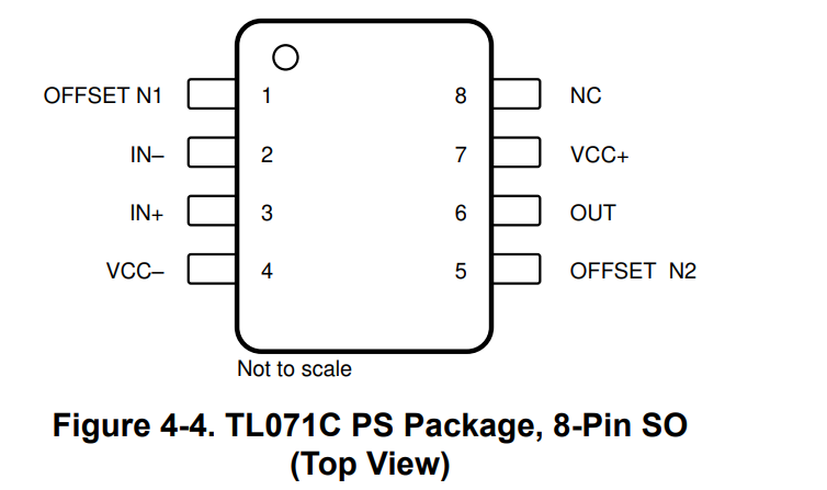

您好的团队、
我已查看此 E2E 主题。
在当前数据表中、只有 TL071C 显示 OFFSET 引脚。 根据这个 E2E 讨论、我们能否理解 TL071C 也没有失调引脚?
此外、E2E 主题提到将更新数据表。 到目前为止、此更新是否尚未发布?
您能告诉我们数据表预计何时会更新吗?
Shota
    您好:
    是。数据表已从 2025 年 7 月开始更新。  上述 e2e 已发布在 2025 年 6 月。
    “SO“封装在可用时仍然具有修整功能、因为它仅随附旧芯片。  但是、旧裸片不再可制造、因此只有有限的 SO 库存(如果有)。  我们无法通过 e2e 支持了解到现货库存。
    如果这样回答了您的问题、请告诉我们。
