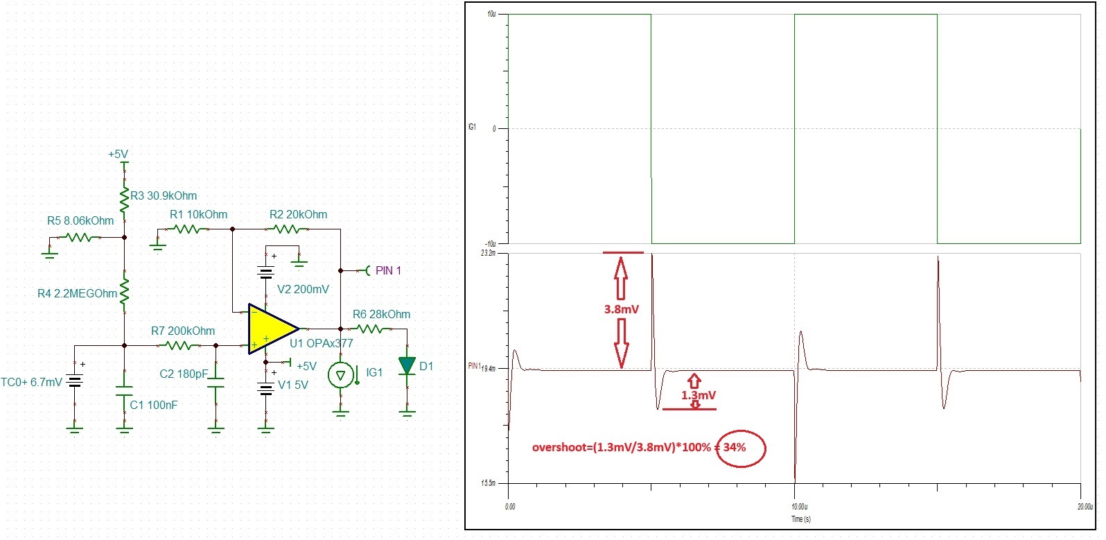

我们使用 OPA377 构建热耦合信号放大器、如下所示:
此应用程序已使用了很长一段时间。 借助恒定输入、输出最近一直在每次上电时显示随机结果。 输出电压在设计值上下波动。  测试结果如下所示:

    OPA377 的典型 VOS 为 0.25mV、代表~ 1 标准偏差、因此 68%的器件将在+/–0.25mV 范围内。  在 3V/V 的理想增益下、我预计输出变化将主要落在 20.1mV +/–0.5mV 范围内。  我了解您的测量所涉及的问题。

    在 1/2 Vs 共模电压 Vos 范围内、为+/–1mV。   CMRR 可低至 70dB。 VCM 的 2.5V 变化*–70dB =+/–0.8mV。   因此、应用中最坏情况的 Vos 为+/–1.8mV; Vout = 3 *(6.7mV +/–1.8mV);即 14.7mV 至 25.5mV
    记录的值在范围内、但如果输入恒定、则每次上电时预期输出电压相同。

    Abby、
    在该表中、是始终安装同一运算放大器还是使用不同的运算放大器?
    我有三个理论
    1) 输出振荡、因此读取不一致
    2) 正在对 Vos TRIM 进行编程、这应该是不可能的。 如果发生这种情况、保险丝将耗尽、因此电压将停止变化。
    3) 表格中包含了不同的运算放大器
    尊敬的 Ron:
    表中对相同的 OPA377 进行了测试和记录。 这个问题与某些批次有关、所以如果输出出现振荡、导致这个问题的批次之间有什么区别? 我们曾经使用示波器测试过输出、未观察到振荡。 我们将在稍后仔细检查和更新。
    托里
    相同的 OPA377 已经过测试并记录在表中。
    明白了、这也是我的假设
    如果输出正在振荡、导致此问题的批次之间有何差异?
    正常的交流性能变化。 R59 应具有一个并联电容器、以防止反馈网络出现滞后、从而提高环路相位裕度。

    ADC 转换后获得的温度读数与 OPA377 的输出一致。 这表明可疑批次中的 OPA377 器件在其输出端未表现出振荡。
    我们仍想了解的问题是:为什么每次系统开机时这批芯片的输出会有所不同?  如果 R59 处缺少并联电容器导致放大器电路中的相位裕度不足、那么有问题的芯片批次中的参数差异会导致该问题?

    在 执行 FA 分析之前、我强烈建议在 R59(下面的 R2)反馈电阻器上添加 10pF 电容器,因为该电路只是略微稳定,因此晶圆工艺变化可能会进一步降低该电容器,从而导致非常长的建立时间或变得完全不稳定 — 如下所示。
    交流稳定性分析仅显示 39 度相位裕度、而建议的最小值为 45 度 — 见下文。
    可通过瞬态仿真确认边际稳定性、其中瞬态仿真显示 34%的过冲、而建议的最大值为 25%-请参阅下方。
    在 20k 反馈电阻器上添加 10pF 电容器可以消除由输入电容与输入电阻器的相互作用引起的 1/β 传递函数中的零值。  这大大提高了相位裕度、达到 83 度 — 请参见下文。
    通过仅显示 9 度小信号过冲的瞬态仿真可确认稳健稳定性、如下所示。

    感谢您分享仿真的详细结果、我们对此深表感谢。  虽然该电路确实存在轻微的稳定性裕度缺口、但它已投入生产和实际使用 六年多 、未报告任何现场问题。 在整个这段时间里、电路始终表现可靠。 我们最困惑的是、  即使在相同的输入条件下、每次系统上电时输出电压也可能随机变化。 此行为仅在特定芯片批次中出现。
    感谢您为添加与反馈电阻并联的电容器提供的宝贵建议。   我们将尝试在一侧添加电容器、并测试它是否解决了在某些芯片批次中观察到的随机上电行为。
