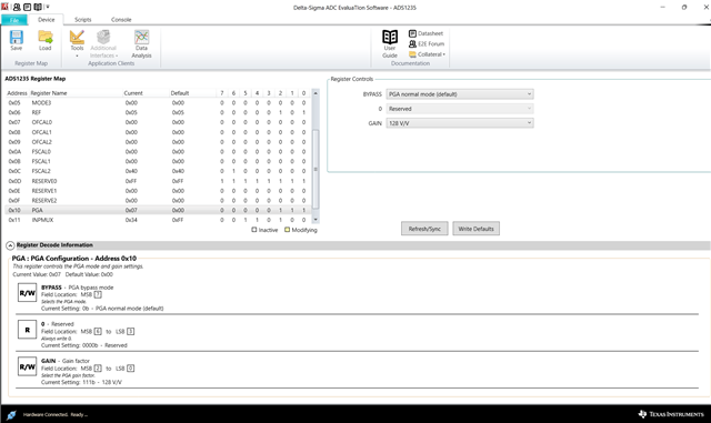

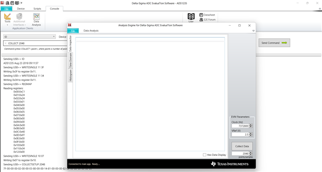

    Bryan 晚上好、
    我刚刚订购了逻辑分析仪、但还没有从 EVM GUI 获得任何数据。 以下是我所看到内容的屏幕截图。
    另外、当我点击“Collect Data“(采集数据)时、不会显示任何数据。

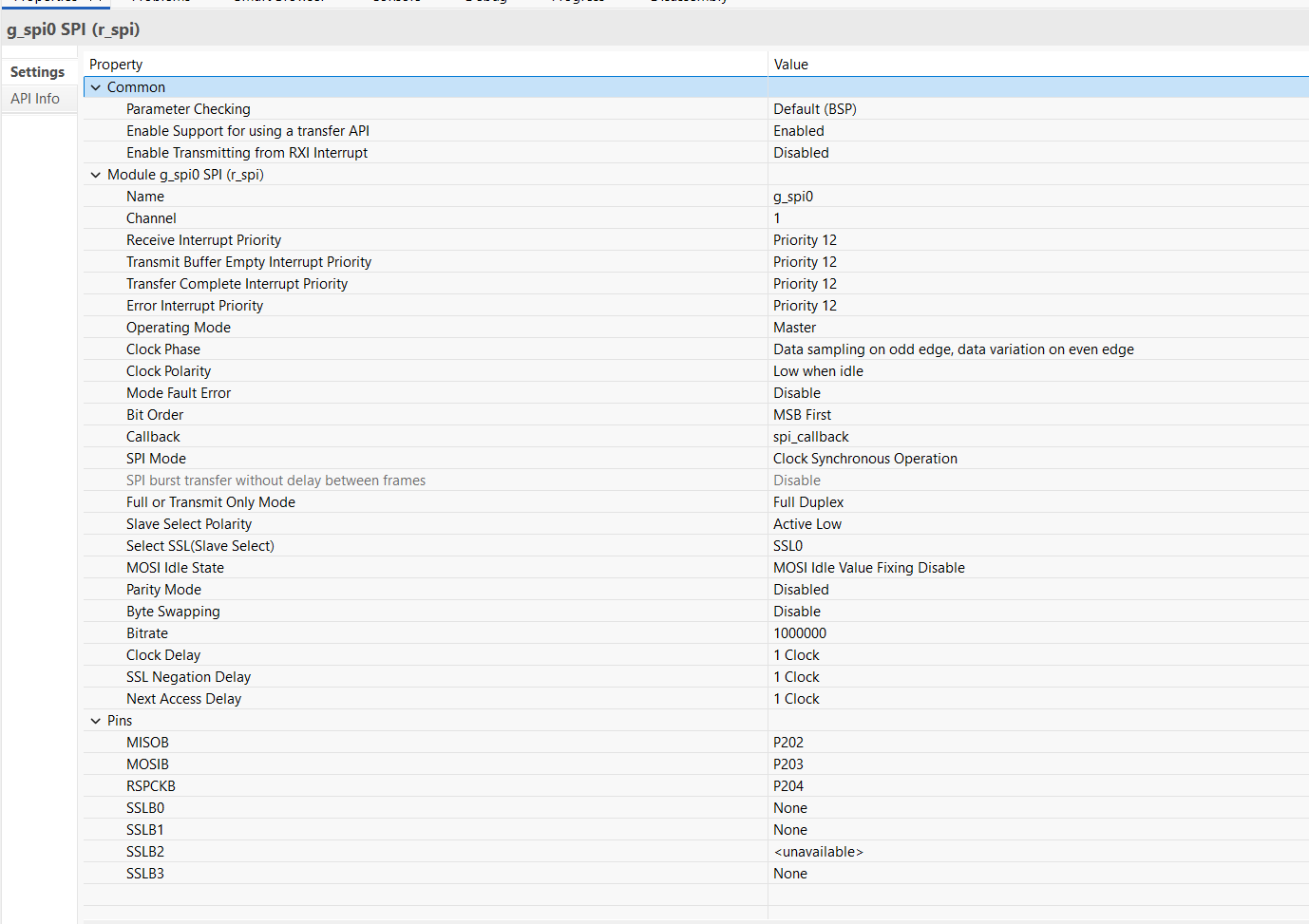

    当我尝试使用自己的 MCU 运行时、我已经将 ADS1235 CLK 引脚拉至接地、还完成了 J1 的跳线配置。 上面是我的引脚连接和我使用的确切 MCU 开发板。 我还包含了 MCU 的用户手册。
    我尚未能使用逻辑分析仪进行测试、但我已在 IDE 中设置了一些表达式、但未从 SPI 表达式中获得任何值。 以下是我的表达式:

    您好、Skyler Joseph Ely、
    请注意、GUI 中的默认样本数为 2048。 如果您使用的是较慢的数据速率(默认值为 20SPS)、则检索数据可能需要几分钟的时间。 请确保考虑到这一点、否则 GUI 设置看起来没有问题。
    使用逻辑分析仪查看 MCU 发送到 ADC 的内容以及 ADC 的响应方式将非常有用。 这将是诊断您遇到的任何问题的理想方法、因为(例如)IDE 不会告诉您 SCLK 是空闲状态(错误)、还是在错误的边沿捕获数据、或者是否存在时序问题。 您只是不会得到 ADC 的响应、也没有其他方法来诊断您的问题

    GUI 数据运行正常。 我已经将问题缩小到了 RA4M1。 当我使用逻辑分析仪探测引脚时、根本没有看到任何运动。 随着我取得更多进展、我会更新此帖子并分享我的调查结果。

    让 ADS1235 与 Arduino Uno R4 一起使用主要是修复小 SPI 协议错误的问题。 我的旧代码使用了错误的寄存器写入格式、错误的 RDATA 帧长度以及错误的参考配置、导致读数饱和或无效。 新代码之所以起作用、是因为它更贴近 TI 的示例实现、使用正确的 5 字节 RDATA 序列、并使用适当的基准源将 ADC 配置为使用连续转换。 我现在要尝试使它所有工作与 ra4m1 开发板这都是做我自己的 无知我会更乐意做一个更详细的职位,如果需要。 感谢您的帮助。
