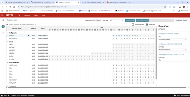

    我从 INA702 中获取了 100 个样本(请参阅下面有关 EZShunt 应用设置的屏幕截图)、下载了 CSV 并在电子表格中对其求平均值。 DMM 显示的平均值超过 100 个样本。
    我很有信心、DMM 不是问题(因为另一个串联的表示相同)。 我愿意相信 INA701 精度规格是真实的、但 DMM 读数和 EZShunt 应用程序读数之间存在很大差异。
    我认为这可能是由以下原因造成的:
    -设置中的一些错误(这将是有趣的,因为电流不能在闭环中的任何位置)
    - EZShunt 应用程序中存在一些错误和/或设置不正确。 有关测量过程中使用的设置、请参阅下面的屏幕截图。

    按照您建议的方式连接了设置、负载和电源之间接地良好。 但是...
    同时、我发现了另一条可能相关的线索。 到目前为止、我一直在使用 EZCurrent 工具中的“collect data“功能、有 100 个样本、使用按钮将这些样本导出到 CSV 中、并让 Excel 计算所述 100 个样本的平均值。 这会导致超过 3%的差异。
    今天、我忽略了整个图形位、直接从寄存器映射中读取值并进行转换、假设转换因子为 190uA /LSB。 突然、差异非常明显、逐渐降至 0.1%以下、接近 1A 范围。
    我觉得 EZCurrent 工具中有一个用于当前计算的错误。 总线电压似乎完全正常。 如果我查看该工具显示的图形、我会得到相同的印象。 例如、对于 50mA 处的电流设置、图中显示的大多数数据点都在 50mA 以上、下面几乎没有数据点。
    有任何建议如何确认这一点? 我当然没有 EZCurrent 的源代码、所以不能在那里检查。 应该相对容易、便于您重复测试。
    另一个注意事项:INA701 2025 年 8 月数据表显示了 CURRENT 寄存器的两种不同的转换因子。 在 6.6.1.5 中 、它指定了 480μA、但表 7-4 指定了 190µA。 后者看来是正确的。 这是数据表中的错误吗?

    您好 Martin、
    我查看了 GUI、发现有一个错误、原来使用的是 196、而不是 190。 感谢您的发现、我已在 GUI 中进行了更改、现在应该可以正常工作。
    另外、感谢您在数据表中找到误差。 值为 190 而不是 480。 我会提出一个请求来纠正这个问题。
    Mitch
    嗯、196 与 190 相比几乎是 3%的误差、对吧? 好的、很高兴我们已经解决了这个问题、感谢您抽出宝贵的时间和迅速的回答!
