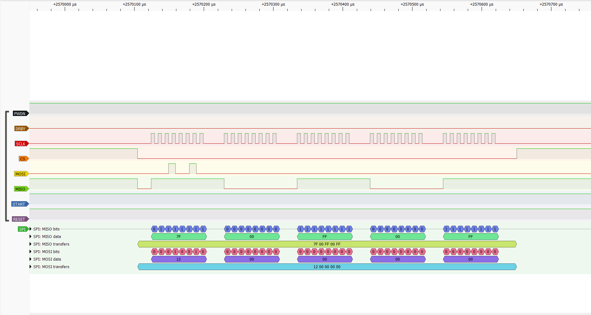

在屏幕截图中、无论是否应用负载、我获得的逻辑分析仪数据都显示相同。 我已经仔细检查了接线和连接、但我仍然看到相同的结果。
我以前能够使 ADS1235EVM 与 Arduino UNO R4 WiFi 正常工作、我添加了上面的工作设置配置以供参考。 但是、我无法使用 n ü e² studio 使其与 RA4M1 评估板正常配合使用。
如果对我接下来应该查看的内容提供任何建议或建议、我们将非常感激。

    您好、Skyler Joseph Ely、
    看起来您没有在正确的边沿触发。 ADC 在下降沿在 DIN 上锁存数据。 您可以在下图中看到这一点、其中 DIN 上的输出此时正在转换。

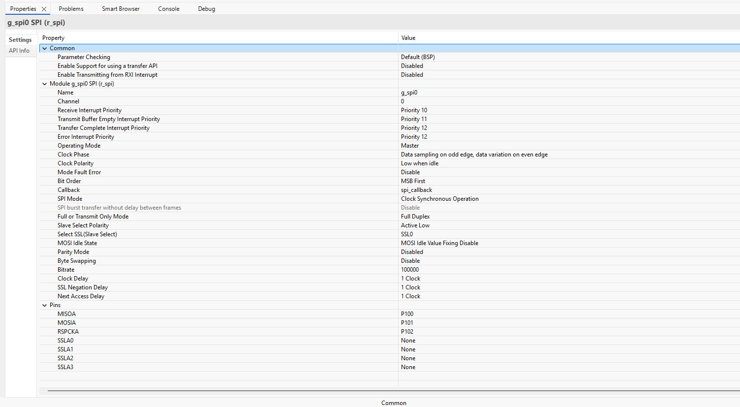

    尝试在 MCU 配置设置中修复此问题、查看 ADC 是否响应
    -布莱恩
    一切都很棒。我将它从 时钟极性从 奇数边沿的数据 采样、偶数边沿的数据变化到偶数边沿的数据采样、奇数边沿的数据变化。再次感谢 Bryan、由于我的技能问题、你为我节省了很多头巾。
