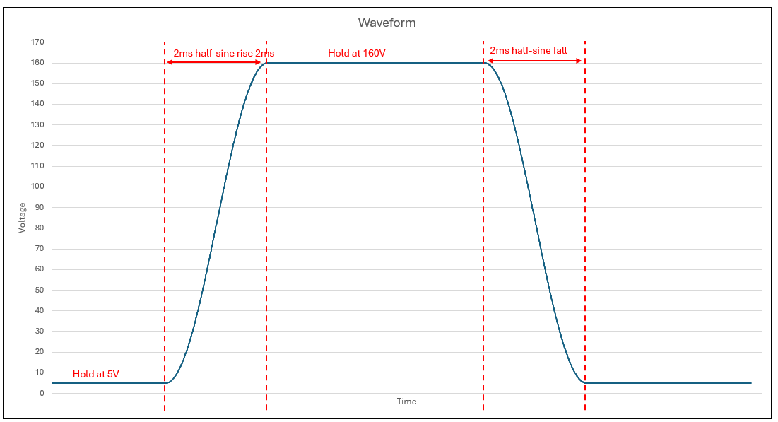

  2. 所需的输出波形为:
    5V 保持→2ms 半正弦上升至 160V→160V 保持→2ms 半正弦下降至 5V→5V 保持

    输入信号有 2ms 的上升时间 — 您希望此信号更快,还是在设计中可以接受 2ms 上升时间?
    我将详细地进行分析、并将在下周初为您提供更完整的答案。

    我们的应用是使用压电式传动器的光学快门控制系统。 根据我们的电流估算、最小上升时间约为 2ms、我们可以根据需要将其调整为大约 2.5ms。

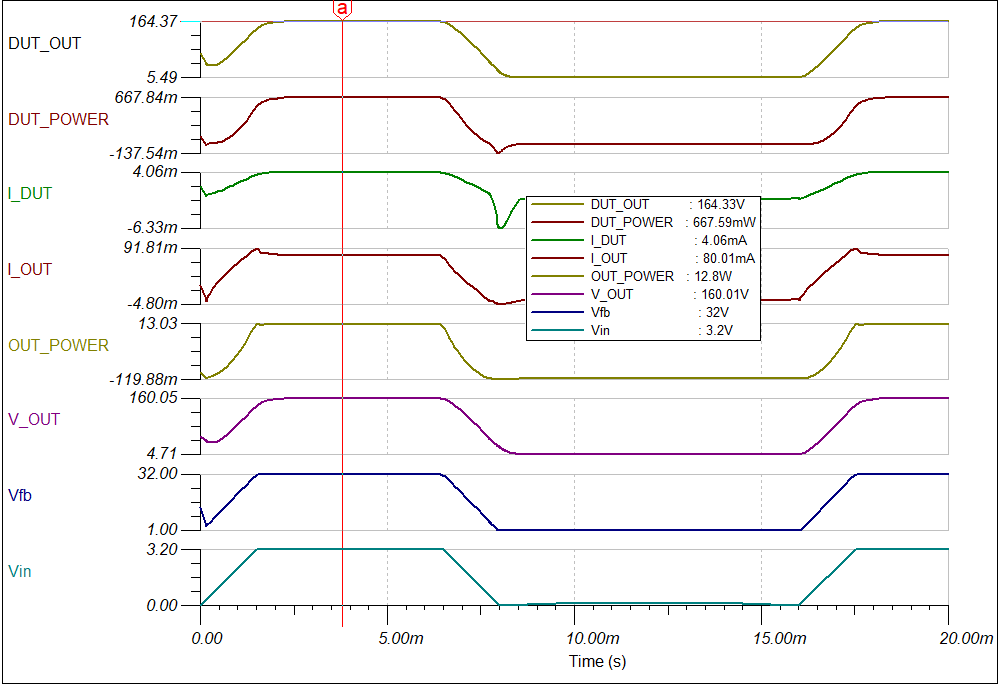

    我已经完成了对您的电路 设计的初始分析、请参阅下面的了解我的反馈。

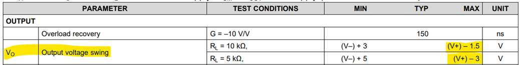

    1) 由于您在单电源配置中使用 OPA462、因此必须考虑输入共模限制。 目前、最小输入电压为 0.6V。 但是、OPA462 要求输入共模至少与负电源轨相差 1V(请参阅下面的)。
    因此、我将上一个放大器级的增益从 6 更改为 10。 我 将输入电阻器修改为相同的值以匹配阻抗。 我还将 OPA991 更改为 OPA992。 该器件具有更高的 IQ、但具有更高的带宽和更高的压摆率。
    3) OPA462 的输出摆幅也受限。 该器件可能与正轨摆动几伏、具体取决于输出负载(见下文)。
    如果可能、我建议将 OPA462 的电源电压增加到 180V。 这样可以在器件摆动至 160V 时提供更大的余量。
    4) 我使用的 MOSFET 与 具有分立式输出电流升压的高压放大器参考设计中的 MOSFET 相同。 该 MOSFET 的额定功率为 62W、与~13W 的仿真输出功率相比、可留出较大的余量。 MOSFET 的最小 Vgs 阈值为 3V。 100k 和 2k 的电阻分压器提供 3.5V 的设定电压。  您可以使用不同的 MOSFET、但我建议选择额定功率大于 20W 的 MOSFET。
    5) 我在电路的输出端添加了一个 2k 负载电阻。 当输出电压为 160V 时、这会允许 80mA 输出电流。 我建议使用类似于 RH0252K000FE02 的功率电阻器来帮助解决功耗问题。
    6) 如果可能、我建议使用 2.5ms 上升/下降时间。 这使得该电路能够实现更长、受控的阶跃响应。
    7) 有关 高压 PCB 布局的最佳实践、请参阅 OPA462EVM。 我建议将大容量去耦电容器用于 OPA462 电源。 OPA462EVM 用户指南 提供了物料清单 (BOM) 以及有关 OPA462 应用用途的其他详细信息。
    8) 请注意、在仿真文件中、OPA462 器件仅消耗~700mW 的功率。 该电路的输出可处理高功率耗散 (~13W)、MOSFET 的功率耗散可达 62W。
    我已附上用于分析的仿真文件。 如果您有任何问题或对所需电路的任何更改/反馈、请告诉我。
