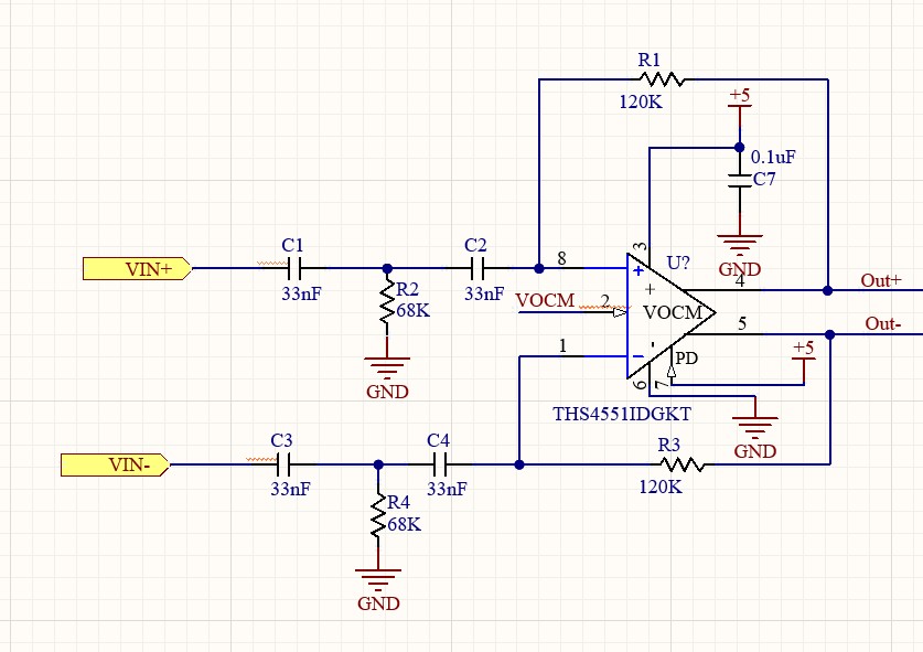

我正在尝试设计 具有固定增益的超低噪声差分高通滤波器、如果 THS4551 是不错的选择、我想先具体说明。 我们有具有差分输出的 TIA、我想将该电路与一起使用。
 f₀=×(2pi×10³ ××⁻⁹ μ s 10 μ s)= 71.0Hz
 A = R1/R2 = 64k/33k = 1.94V/V
如果您有任何问题、我将非常感谢您的反馈、并告诉我。

    您实际上无法通过 FDA 实现 Sallen-Key 高通 — 它需要由 FDA 无法处理的正反馈。
    我不确定如何计算增益、但增益不适用于您的电路。 对于 FDA、我唯一能想到的是前面只有一阶高通。 但是、FDA 的 Rg 将与 HPF 计算并联。 然后可以选择增益。
    fc = 1 /(2*PI*(R1 || R3)*C2)
    AV = R11/R3
    我将尝试使增益电阻器尽可能接近数据表中的建议值以确保稳定性。 120k Ω 对于这些放大器来说太高。 这意味着增加 HPF 电容器来进行补偿。
    THS4551 是不错的选择、但对于高电阻器和低带宽、THS4535 或 THS4536 可能会更好。
    要构建一个更高阶的有源滤波器、您可能需要两个具有两个运算放大器的单端 Sallen-Key、后跟一个 FDA。 或者、您可以使用高 Q 带通滤波器、但我认为这对您的应用不适用: https://www.ti.com/lit/ug/tiducc9a/tiducc9a.pdf
    Evan

    非常感谢您的详细回答。 我的第一种选择是使用单端 Sallen-Key、然后将其转换为差分、但我认为这样可以节省元件数量。   也感谢建议的文件,它帮助了很多。
    明白了。 很高兴我能提供帮助!
