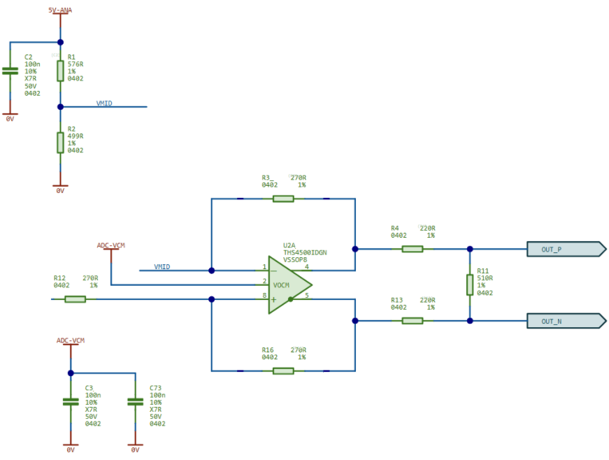

器件型号: THS4500

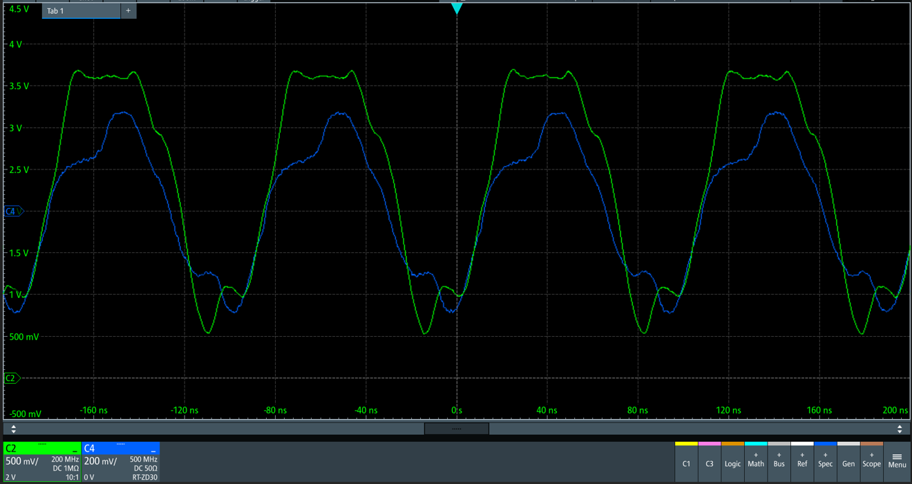

使用 THS4500 将单端信号转换为差分信号以驱动 ADC 时、波形失真非常大。 我认为这是因为我的 VCM 过低、但我想检查一下。
这些是我看到的波形。 绿色(通道 2)是 10MHz 的输入波形、蓝色(通道 4)是使用差分探头测量的输出波形。
如下所示。 THS4500 由单面+5V 电源供电。 反相输入通过一个分压器偏置到 2.25V、该分压器的阻抗与同相输入端的输入电阻器相同。
我使用 ADC 的共模输出来驱动 VCM。 似乎这足以克服 25k 输入阻抗、但只有 0.9V。 通过查看数据表、我认为限值是距离电源轨 1V(即介于 1V 到 4V 之间)。 看起来在我探测单端输出引脚时、各个输出引脚永远不会降至 1V 以下(除了一些振铃之外)、我认为这与数据表引用的+–3.3V 差分输出摆幅值相堆叠、共模电压为 2.5V。
我对这一切的理解是否正确?
    尊敬的 Brett:
    不能像这样使用 VMID 直接驱动反相输入。 您还需要在该桥臂上使用一个 270 Ω 增益设置电阻器以保持对称。
    听起来您运行的器件是 0V -> 5V 单电源。 看起来输入源共模是 1/2 Vs (2.5V)。 如果是、您要么需要一个缓冲区来驱动 FDA 的 VMID 基准、要么需要像这样更改 VMID 电阻分压器以保持 1V/V 的 FDA 增益
    如果 Vocm 为 0.9V、输入 Vcm 为 2.5V、则它是一个带有增益电阻器的电阻分压器来获得放大器的 Vicm。 然后、您可以使用 VMID 电阻分压器执行 KCL、因此确保将其设置为 2.5V。
    希望这对您有所帮助。
    Evan
