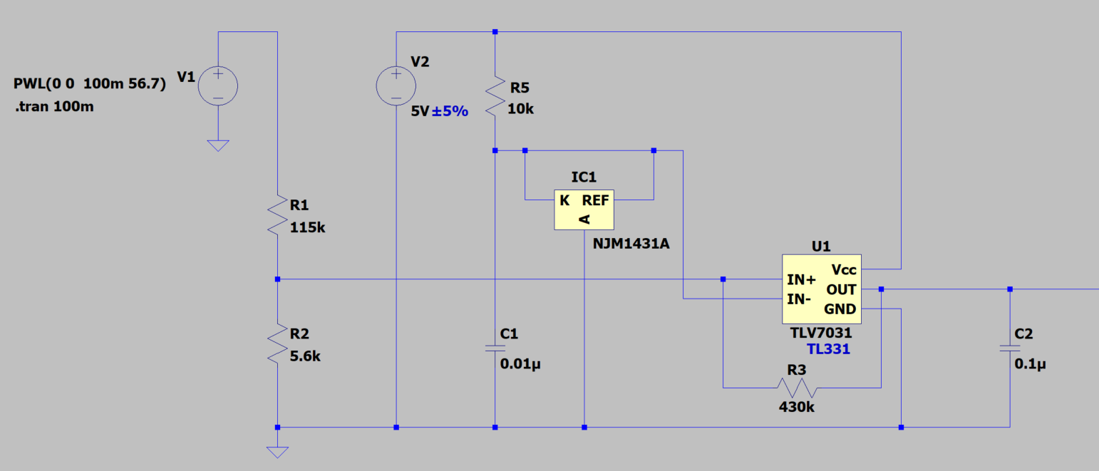

我正在使用 TLV7031 构建一个电路、比如连接的电路。
在本例中、从 OUT 引脚开始的路径很长、因此我当前添加了一个 0.1uF 电容器作为噪声对策。
当我在此配置中运行仿真时、可以观察到输出端产生的关于 80mA 的纹波。
但是、由于数据表未指定最大额定输出电流、因此我不确定合适的电容值。
您能告诉我什么电流等级被认为是安全的吗?
    绝对最大额定值允许将输出短路小于 10s
    您需要多大的驱动强度? 实际信号所需的边沿速率是多少?要滤除哪些噪声频率?
    Sieryu、
    我们不建议在输出端放置电容器来滤除“噪声“。 当输出在对大电容器进行充电/放电时、每次输出转换时、输出都会被驱动至电流限制状态。
    此外、由于使用迟滞 (R3)、输出电容器通过添加延迟并“软化“上升/下降沿来抵消迟滞效应。 如果出现噪声问题、最好增大迟滞(减小 R3)。
    电流将被限制在电流限值。 请参阅图 5-22 和 5-23。 在 5V 时、短路电流约为 35mA。
