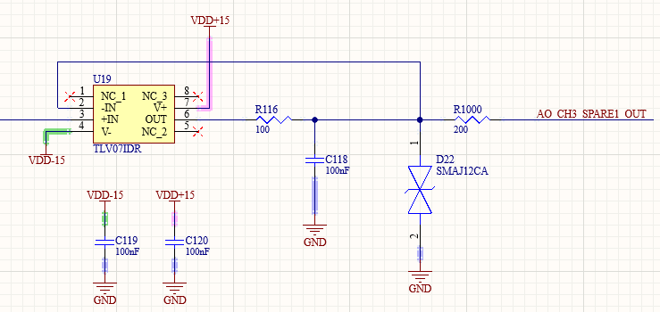

我正在使用 TLV07IDR 设计一个输出范围为±10V 的运算放大器缓冲电路。 为了实现瞬态保护、我计划在输出级加入 SMAJ12CA TVS 二极管。
我有一个关于布局配置的问题:
反馈环路应该连接在 TVS 二极管(及其隔离电阻)之前或之后?
考虑到 TVS 二极管的寄生电容和隔离电阻两端的压降、我希望确保电路稳定性(防止振荡)和输出电压精度。
非常感谢任何建议或建议的原理图。 谢谢!

    我很乐意为此提供帮助。 首先、如果这只是一个缓冲器、 我会将反馈 (IN-) 直接连接到运算放大器的输出端、而不是在 R116 之后。 为了使 R116 用作隔离电阻器、您需要将其放置在反馈环路之外、从而使运算放大器与负载电容隔离。

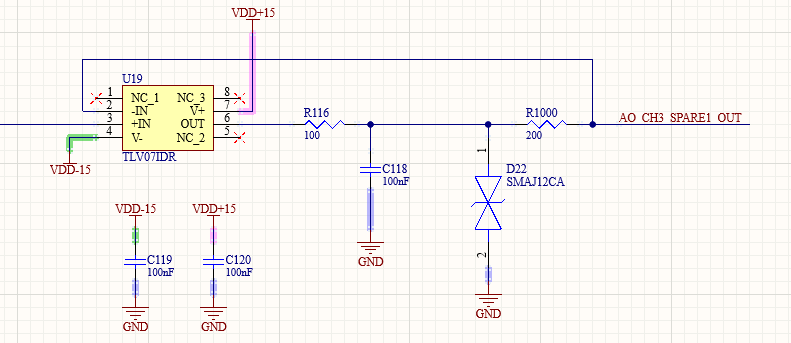

    在没有 TVS 二极管或 200 欧姆电阻器的情况下运行了电路闭环响应的交流扫描(第二张照片)、在 55kHz 左右有一些显著的增益峰值。
    然后运行阶跃响应 (1V)、该配置下的输出会振荡。
    但是、将输出连接到 IN-(使 100 Ω 隔离电阻器位于反馈环路外部)可以解决稳定性问题、尽管在阶跃响应中有一些初始过冲、但这是由 100 Ω 电阻器和 100nF 电容器形成的低通滤波器抑制的。
    关于 TVS 二极管的放置、我建议将其放置在运算放大器之前并完全移除 200 欧姆的电阻器。 从我之前看到的 SMAJ12CA 数据表中、寄生电容 约为 1000pF、 因此将其直接放置在 100nF 负载电容器旁边不应该是提高稳定性的问题。
    最后、我建议考虑将 TVS1401 作为 SMAJ12CA 的替代产品、该器件的典型电容低得多、为 68pF。

    对于 200 欧姆电阻器、我将其放置在那里以限制电流、担心如果从外部产生高电压、TVS 二极管可能会烧毁。 你以为我能忍住的。“ 我通常没有在那里使用电阻器、但我最近参加了一个研讨会、说需要一个限流电阻器、所以现在我想知道哪种方法正确。

    关于 TVS 的放置位置、我将其移至运算放大器之前、认为连接到运算放大器输入端的信号源是浪涌源所在、但如果“AO_CH3_SPARE1_OUT“网络连接到高压瞬态的潜在源(例如外部连接器)、则 最好将其保持在 100nF 负载电容器旁边。

    外部的高压是什么意思? 该 ESD 冲击电压、浪涌脉冲还是直流电压? 如果是前两个、则 TVS 通常不需要与它配对的额外电阻器。 如果直流电压高于 TVS 的工作电压、那么我的建议是选择另一个工作电压更高的 TVS。
    希望这是有道理的。
    Bryan
    感谢您的答复。 请注意、我所指的高电压涉及浪涌或 ESD。 我将考虑你的意见。 谢谢你
