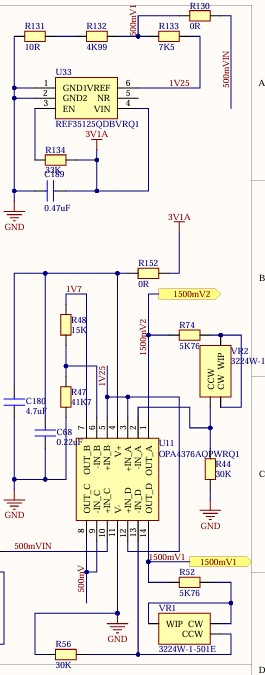

亲爱的朋友
我在当前的原型中有一个奇怪的观察,这在前两个原型中从未见过。
我需要两个 1.5V、一个 1.7V 和一个 0.5V 恒定电压作为模拟电路的电压基准。
我之前使用了 0.5V 基准电压和放大器 OPA4376AQWRQ1 来获得另外两个电压。 一个小问题是、由于增益较高、与基准误差相关的电压误差较大。
在当前原型中、我更改为 1.25V 基准 REF35125QDBVRQ1、请参阅此处附加的原理图。
然而、我很惊讶这个原型会给我带来更大的误差、并且在输出端看起来像非常高的偏移、这在我使用 OPA4376 的体验中是从来没有见过的。
正如预期的那样、我测量了 REF35125 输出 1V25 = 1.249V 和 500mVin = 0.515V 、但两个电位器都调整为零欧姆(测量值)、得到 1500mV1/2 = 1.650V、1V7 = 1.886V、500mV = 0.553V。

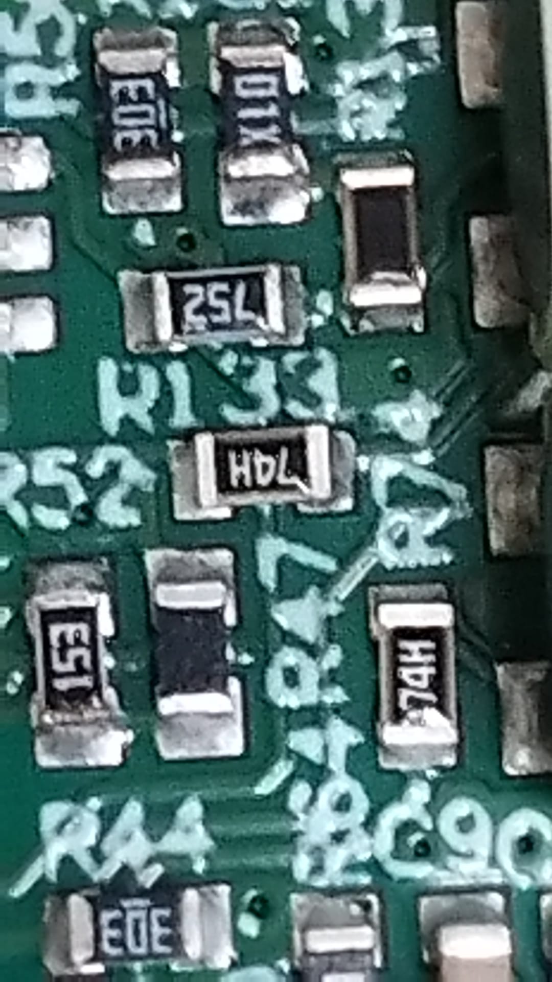

我以 0.5%的精度使用了电阻器、并检查所有电阻器的值是否正确(来自代码)。
我还检查了 PCB 布局、以及在放大器引脚 4 处测得的电压 (3.1V)。  没问题。
我的想法已经耗尽。 任何对 OPA4376 有更多了解的人、请联系我们。
提前感谢您。
Tony
    您好、Tony、
    [报价 userid=“577054“ url=“~/support/amplifiers-group/amplifiers/f/amplifiers-forum/1648959/opa4376-q1-amplifier-output-with-high-offset ]测量的 REF35125 输出 1V25 = 1.249V 且 500mVin = 0.515V(如预期)[/报价]
    这对我来说是不可能的。 在没有 0.5V 负载的情况下、其标称值应为 499.6mV;515mV 的高电平为 3.1%。 应首先理解该错误。  1.7V 是 11%的高电平。
    您是否确定此电路中的所有接地点均为 0mV? 选择一个公共接地点、然后测量连接到接地端的每个电阻器的接地侧。
    另请检查是否有任何输出振荡。 我看不到负载、它们是容性的吗?  反馈电阻器上也没有电容器、这会减小一些相位裕度。
    你 (Ron) 好
    非常感谢您的帮助和回复。
    问题的根本原因已得到解决。
    结果发现、REF32125 输出存在由于缺少输出电容器而导致的振荡、通过万用表测量未发现振荡。
    获得稳定的 REF32125 输出后、一切都正常。
    谢谢你
    Tony
