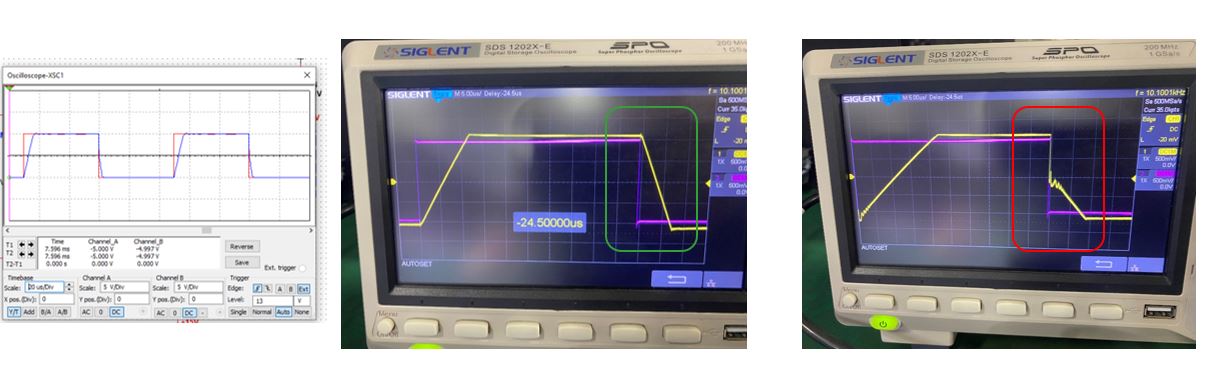

    感谢您的耐心。  我们观察到晶 圆制造前和晶圆制造后的材料变化存在一些差异、但我想澄清一些有关测量和应用电路的内容、以确保我位于同一页面。
    1.在测试设置中、似乎使用+/–15V 电源施加了 10V 阶跃(–5V 至 5V)、放大器置于缓冲器中。 您是否 在输出端放置了任何负载、或者测试电路中是否有任何其他阻抗? 当我们测试压摆率时、我们通常会在输出端使用一个 10k Ω 负载电阻器。
    2.您能否提供在示波器捕获中测量的特定设备的顶部标记照片?
    除了测得的大信号阶跃响应之外、您能否提供有关应用电路中遇到的问题以及运算放大器电源电压 (AVCC) 和输入信号电压的更多详细信息?
    最后、您上传的照片有点难以阅读。 如果可能、您能否以更高的分辨率再次上传它们? E2E 有压缩图像的习惯、因此我建议插入图像并手动提高分辨率(理想情况下,最小尺寸应至少为 500px)。
    Alex Curtis
    1.-所用输出上无负载、旧和新 Opams IC 中均无负载。
    2.-请参见下图:
    3.-我们的应用用于电容膜面板控制,故障模式是从面板中的所有按钮,只有两个不工作,其余的工作正常。 出现故障的按钮是时钟和计时器。
    Opam 针脚 7 处的信号良好(按下并激活按钮)。 供参考
    今天 (Mar/24/2026)、我们刚刚从日期代码 1821 获得了材料。  该材料被放置在出现故障的电路板上、现在所有电路板都通过了测试。
    尊敬的 Miguel:
    回顾我们的验证数据后、看起来旧芯片的输出与红色框的示波器捕获更匹配、而新芯片显示的响应类似于左侧(绿色框)的示波器捕获。 不过、测试设置略有不同。
    照片中器件的数据代码适用于 RFAB 材料(新裸片)、1821 生产日期代码适用于旧裸片。 我需要一些额外的时间来调查我们,我会让你知道我找到了什么。
    Alex Curtis
    您能否共享您的设置、以便我们可以复制它并查看是否获得相同的结果。 如果设置很简单、我们可能可以这样做。 谢谢
    谢谢。 我们非常感谢您的支持。
    尊敬的 Miguel:
    这是我们用于测试压摆率的电路设置。  为了在工作台上复制同相配置、 我建议 Rload 为 10k Ω、Rin 为 1k。

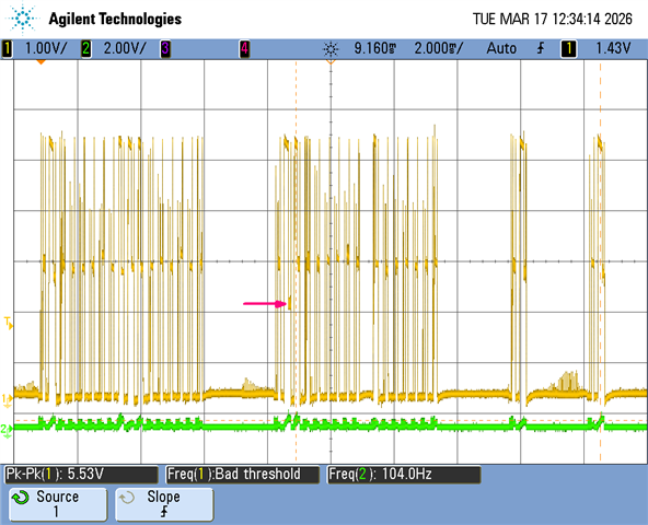

    尊敬的 Miguel:
    您能否水平放大显示您突出显示的问题的信号部分、以及增加输入信号的垂直刻度?
    此外、您能否解释一下这些图以提供有关这些信号的更多背景信息、以及为什么突出显示的部分很重要?
    Alex Curtis
    这种设计是非常古老的 20 年以上和设计师都消失了.  关于信号:
    在未按下按钮的情况下、所有突发信号均为~2.5V 电平。
    当按下一个信号时、在按下时、脉冲下降~1V。
    在 Bad(新日期代码)单元中、当按下按钮时、会出现另一个按钮信号。  旧 OPAM 不会发生这种情况。
    尊敬的 Miguel:
    如果没有更好的输入和输出信号画面、目前很难评估问题所在、但从您提供的示波器来看、 在输出信号变为 1V 的同时、输入信号似乎有所不同。

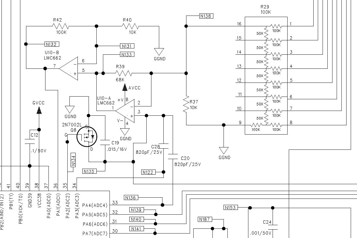

    感谢您提供输出的其他示波器捕获。 您能否放大 我在下面突出显示的框中的输入信号? 在 1V/V 的垂直标度下很难看到。
    我想回顾一下原理图的几个方面。
    1. 在未按下按钮的情况下、请在 N135(放大器的引脚 3)处提供示波器捕获。 此外、测量 N134、N122 和 N136 也很有帮助。
    2. R29 的哪些引脚是时钟和计时器按钮连接到?
    3. 更改 C28 和 C20 的电容是否可以提高性能?
    Alex Curtis
    Miguel、
    我和 Alex 一起合作、试图弄懂这个电路。  这种方法不容易遵循 — 第一个运算放大器输入级似乎具有三个不同的输入:1) 来自多路复用器 U9 的多路复用微控制器的各种通道(不确定选择了哪些通道/通道)2) FET 连接到栅极连接到 ADC 输入的同一节点(?)  3) 电阻分压器网络,这不清楚所有电阻分压器都在做什么以及为什么它们是必要的。  为了了解所有这些情况、我们需要使用连接到每个放大器的所有输入进行测量、重点关注故障事件、以了解原因。
    这可能是有意义的,回到这一点,看看大局.  这是我们所知道的 — 由于我们无法再制造原始芯片,因此 662 的芯片发生了变化。  我们知道其性能与数据表相匹配、但可能存在一些性能差异、超出正常工作情况、这里似乎就是这种情况(其中一个输出似乎标称值在负电源轨中)。  我们无法更改新芯片以进行任何调整、因此向前推进的两个选项是:
    1) 更换电路,以便我们可以使新的模具工作或
    2) 使用不同的放大器。
    既然您已经知道 OPA2337 可以正常工作、那么我们大家尝试对该系统进行逆向工程是否有意义?
    Mike

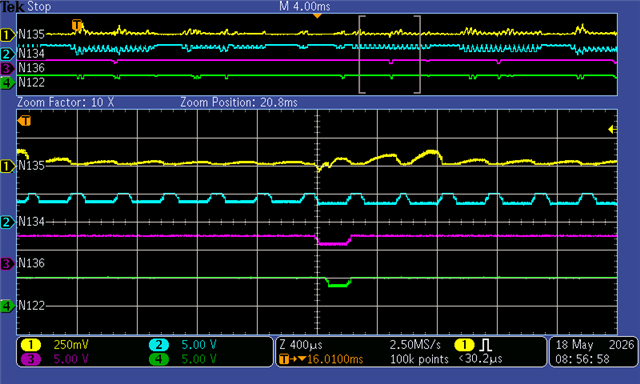

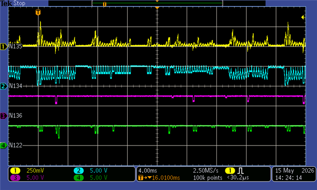

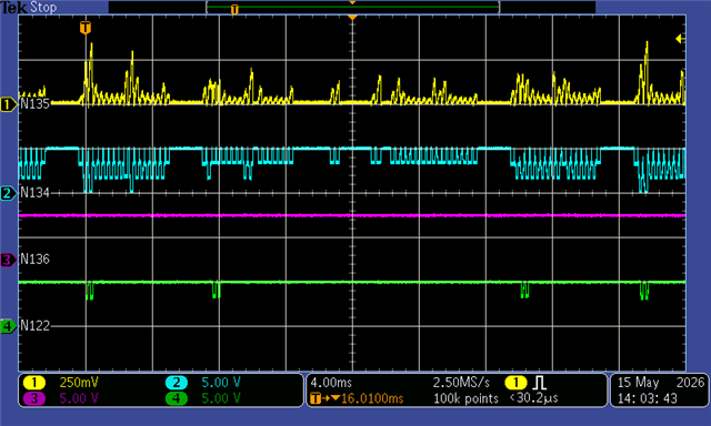

    上图显示了 OPAM 故障。 您可以在 N135 节点上看到对 N136 产生影响的负尖峰。
    Miguel、
    这些图都没有用处、因为它们太远、我们不知道它们正在查看哪些节点。  您必须放大非常接近有问题的信号。
    Mike
    上图显示了 OPAM 失败。 您可以在 N135 节点上看到对 N136 起作用的负尖峰。
    另一幅图显示了良好的 OPAM 信号。  N135 和 N136 上没有负电压保持不变。
     两个图像均未按下按钮。
    左下侧会识别所有信号。  N135、BN122、N136 和 N134

    Miguel、
    N136 上的脉冲必须由 U7 生成;我们无法确切知道 U7 是如何工作的。  这里似乎唯一的解决方案是更改运算放大器。

    我可以看到 N135 上的负电压(当 N136 变为低电平时)基本上是导致问题的原因;您能否拍摄一张缩小到该事件范围的示波器照片?  不知何故、新芯片上的电压会变为负值、而旧芯片上并未变为负值。
    Mike
    尊敬的 Miguel:
    我试图理解这一点、但所有这些节点都由 U9 控制、没有一个节点显示放大器本身的输出。  必须存在某种闭环响应、其中 U9 根据放大器的输出生成信号、但我看不到放大器的输出。
