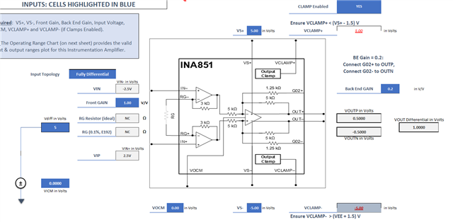

    我建议使用 INA851 INPUT-OUTPUT-RANGE-DESIGN-CALC 工具进行快速验证。 我总是这么做,因为它是超级有用的。
    您对该器件的理解是正确的。 这是将被削波的输入级、如下所示:
    我对如何解决这个问题有几个想法。 这取决于什么最适合您。
    第一个选项是将 VCLAMPS 保持在±5V、并将 VS±更改为至少±7.3V。
    第二个选项是、如您所建议的、将输入端的信号衰减、使其不再超出输入限制。 为此、您需要使用高度匹配的电阻器。 我建议使用 RES11A20 来衰减 0.5V 信号。
    此处的限制是输出电压 无法达到与之前相同的增益。 如果您将输出增益更改为 1V/V、则差分值将为 5V/V。
