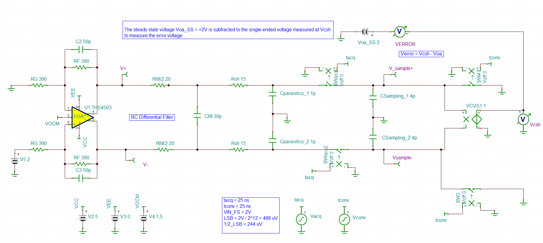

下午好、
我正在开发一个用于实现 ADC LTC2291 的混合信号 PCB。
我选择 THS4503 作为 ADC 的驱动器、并在尝试使用 TINA TI 对稳定时间进行仿真后、偶然发现了一个我似乎无法解决的问题。
我调整差分 RC 滤波器的大小以符合采集时间 (tacq = 25ns、因为我的 Fs = 20MHz)、将最大允许误差设置为 1/2 LSB = 244uV、因为我的 Vfs = 2V。
THS4503 配置为增益= 1V/V 并使用反馈补偿电容器。
为了仿真稳定时间、我按照有关 FDA 的 TI 高精度实验室系列进行了操作。

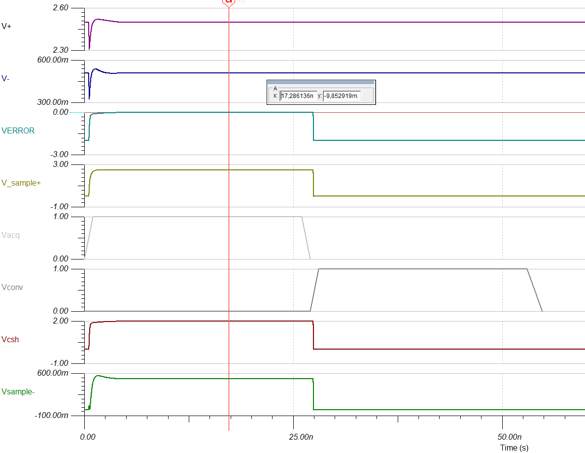

我的仿真包括在 VCC =+5V、VEE = 0V 和 VOCM =+1.5V 的情况下将+2V 直流电压馈送到 THS4503 的同相输入。 在链的末尾、使用 VCVS 从差分转换为单端、然后从单端仿真值中减去 2V(这是预期结果)。
根据仿真结果、误差电压为 9mV、远高于我允许的 244uV(大约高 41 倍)。 因此、我想知道下面用于仿真稳定时间的过程是否正确。 此外、我不确定该器件的 GBW。 我读到、根据 TI、FDA 的 UGBW 应该约为 RC 滤波器极点频率的 4 倍、并不完全符合 FP 在本例中以 132MHz 为中心、THS4503 的增益积带宽称为 370MHz。
我附上原理图和仿真图片进行阐释。
事先感谢
    您好:
    在我看来、您看到的是直流失调电压误差。 您是否了解过电路的直流分析? 尤其是在闭合开关并在 Vcsh 进行测量时。 您可以减去 VERROR 的额外直流误差。
    不过、对于 THS4503、9mV 似乎有点高。
    Evan
    尊敬的 Evan:
    非常感谢引线、我完全忽略了输入直流失调电压。 我用 1 欧姆电阻替换了开关、以模拟闭合开关场景并运行直流分析。 之后、我重新执行了瞬态分析、但这次通过减去 在直流分析中测量的 Vcsh 电压来计算误差、这次稳定导致的误差收敛在 14uV 左右。
