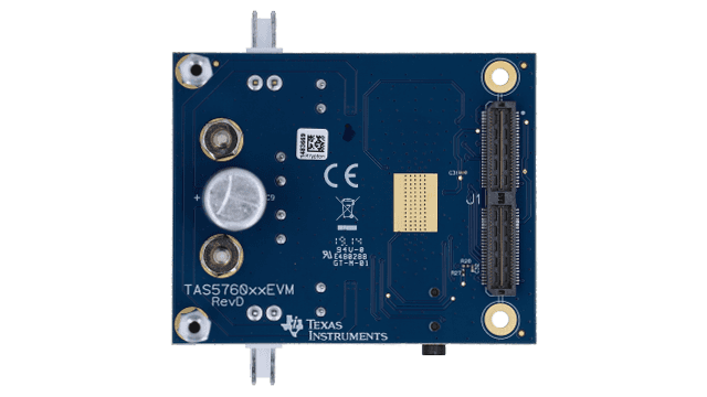

我在设计中使用了 TAS5760M-Q1 放大器、并出于开发目的购买了 TAS576xxxEVM。
我们计划针对 AVAS 应用将现有的 TI 放大器 (TAS5806MDCPR) 替换为 TAS5760M-Q1。
为了将 EVM 与现有板连接、我们需要 Allegro 板设计文件进行相同的连接。
请就该请求提供支持。

    您好、
    似乎共享文件与我们的 EVK 不匹配。 已附加 EVK 图像以供参考。
    你(们)好
    检查这个。 它可能是由 PAD 软件绘制的,我不能完全确定,它是超过 10 年前。
    e2e.ti.com/.../TAS5760.zip
