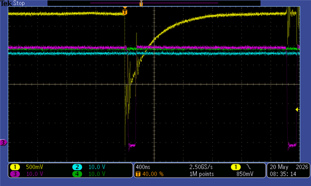

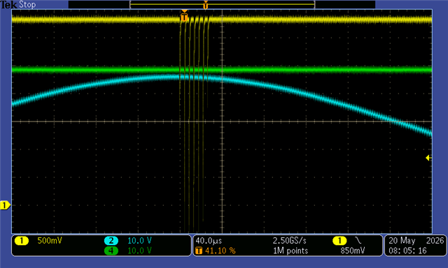

    今天、我在示波器上拍摄了一些图像、这可能会使我看到的内容更加清晰。
    黄色迹线是 CLIP_OTW 信号。
    绿色迹线是 48V 直流电源。
    蓝色迹线是滤波器之后进入负载变压器(差分信号的一侧)之前的输出电压。
    紫色迹线是滤波器之前的开关信号。
    所有信号的 0V 都在同一位置、距屏幕底部一个正方形、由 1>或 3>标记显示。
    黄色迹线显示了 CLIP_OTW 脉冲的窄度。
    我们看到的占空比(紫色)可能解释了波形峰值不像我们预期的那样接近 48V 的原因、但为什么此时削波信号处于活动状态? 我从数据表中得到的理解是、只有占空比达到 100%时、削波信号才应激活?
    最终图像中的开关脉冲宽度看起来大约为 100ns、因此比我之前的估算值窄一些。
    这些测量是在负载变压器输出开路的情况下完成的、因此电流很低。 如前所述、连接负载后、输出电压摆幅会进一步降低。
    测量过程中会产生一些噪声、尤其是当显示了开关波形时、因为我们的设置和探测不如理想值、但它仍然显示了正在发生的情况。
    您好 Ben、
    您能否提供有关模拟输入信号的更多信息? CLIP_OTW 也可以通过 CB3C 电流保护触发、是在扬声器的输入端还是器件的输出端测量了您提到的 19A 峰值电流? 如果您不使用 TPA3255EVM、您是否能够提供设计原理图?
    Isaac

    您好 Isaac
    模拟输入信号是来自音频分析仪/信号发生器的正弦波。 频率可调、但设置为 1kHz。 幅度是可调的、并设置为削波信号刚变为活动状态的电平。
    该信号会通过几个运算放大器来提供滤波和缓冲、然后再将差分输入驱动到 TPA3255。
    此处有足够的余量、因此 TPA3255 的输入信号不会出现问题。
    我之前发布的示波器图像中仅显示部分正弦波输出、因为我放大了削波信号处于活动状态的相关区域。
    这种情况在波形的正峰值和负峰值处似乎表现得相当均匀、正如我们所预期的那样。 将输出波形与 48V 电源进行比较、可以轻松地看到峰值输出电压的差异。
    我们已经测量了 TPA3255 电路输出端的电流、该电流位于滤波器之后、它从此处进入负载的隔离变压器。 为此、我们使用了 Fluke “True RMS“ DMM、其频率响应至少可达 20kHz。 这可以得到均方根电流、对于正弦波、峰值电流为 1.414x 该值(我们确认它在示波器上)。
    测量 TPA3255 电路输出端的均方根电压和电流证实、组合的负载电阻器和变压器向 TPA3255 电路提供了 2 欧姆的负载。 TPA3255 电路输出端的功率约为 360W rms、而输出摆幅在 5V 和 43V 之间(= 26.9V rms 差分、13.5A rms、输入到 2 Ω 负载)。
    我认为、根据数据表中提供的电阻值、我们在连接负载时看到的额外压降与通过输出 FET 和输出电感器的负载电流一致。
    不过、在有负载和空载的情况下、削波信号都比我预期的距离电源轨进一步 2.5V 至 3V 触发。 如果能够看到负载和没有负载的情况下的问题、并且过流阈值远大于预期峰值电流、那么 CB3C 似乎不太可能是导致该问题的原因。
    我认为可以通过我们看到的 PWM 占空比来解释输出电平、但不清楚的是、为什么此时 CLIP_OTW 信号在占空比达到 100%之前处于活动状态。 了解 TPA3255 可以产生的最小占空比可能有助于回答这个问题。
