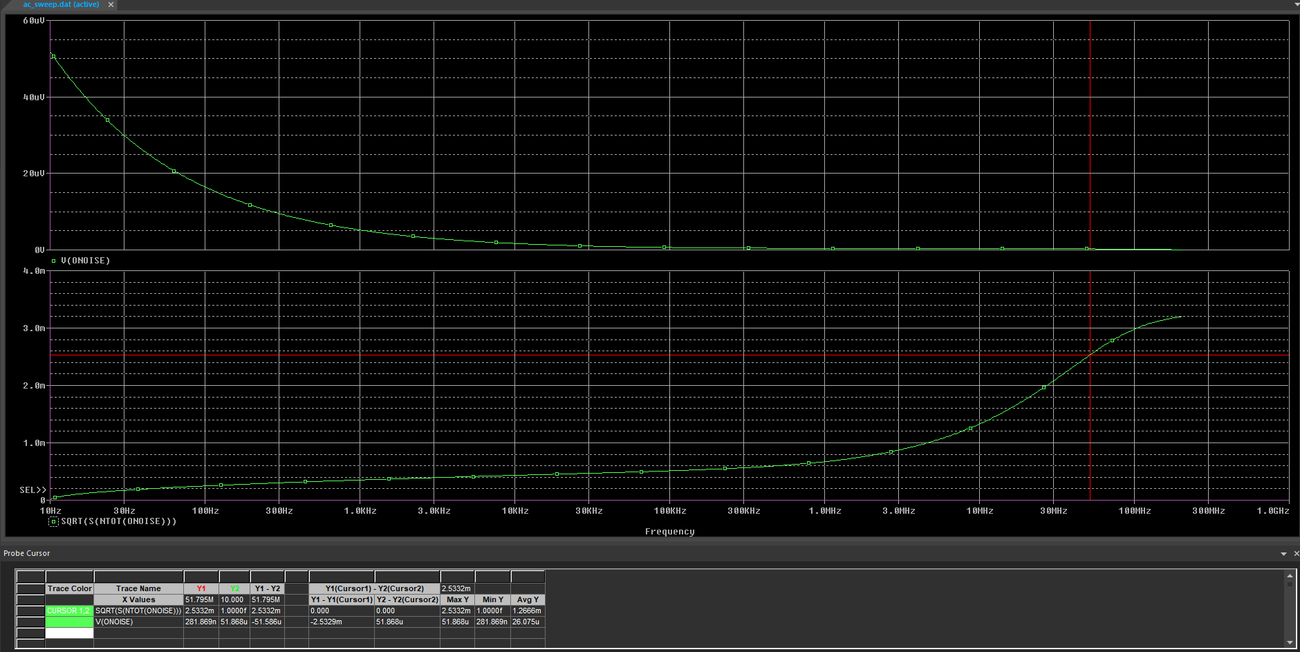

我正在寻找光电二极管上 10nA 脉冲的光学接收器的一些设计实现。 我原本计划将 TIA 设计为第一级、然后是第二级电压放大器级。 理想情况下、我希望 TIA 具有 50MHz 的 BW、因此我使用 OPA855 运行仿真、并发现 BW 很容易到达、但 噪声水平过高。
噪声分析针对 150k Ω 射频电阻器。 噪声 RMS 为 2.5mV、而输出信号将为 1.5mV。  是否有更好的放大器(或更好的电路)可供使用、或者要使用如此小的信号实现这种 50MHz 带宽并不现实?
提前感谢!
    尊敬的 Jakub:
    电源电压设置得过高、则需要将其降低至+/- 2.5V。 该器件只能处理 5V 的总电源电压、而不能处理+/–5V 的电压。
    当我将仿真设置为+/–5V 时、我会像您一样看到异常高的噪声。
    也就是说、在高增益下、输入电流噪声将开始占主导地位。 您可能需要考虑使用 OPA858、它的 FET 输入意味着电流噪声较小。 我对 SPICE 进行仿真的方式对确切的噪声值进行建模对我来说毫无意义、我必须仔细检查数学计算。
