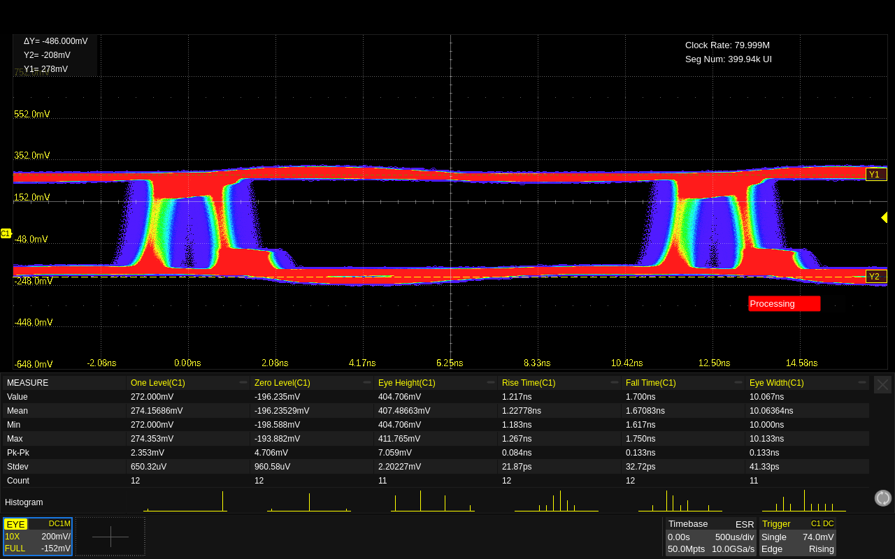

我在光学接收器中使用 TLV3605、并且在 LVDS 输出中看到不对称性。
在我的设计中、TLV3605 驱动一个 FPGA 输入、该输入通过具有 100 Ω 接收器终端的 100 欧姆差分共面波导进行连接。 我使用差分探头直接在比较器的输出端进行探测。 比较器的 3.3V 电源的去耦方式与评估板 (TLV3605EVM) 类似、迟滞设置为接近最小~10mV。 您可以在下图中看到不对称性、其中差分输出在一侧稳定到~275mV、而在另一侧仅稳定到~200mV。
您能否就可能的原因提供建议?
    Charles
    很抱歉我们延迟回复、感谢您的发布。   您从差分探头所展示的内容不是我们的经验。  您是否在所有电路板中都能始终看到这种情况、并且您是否在我们的 EVM 上运行过类似的实验?
