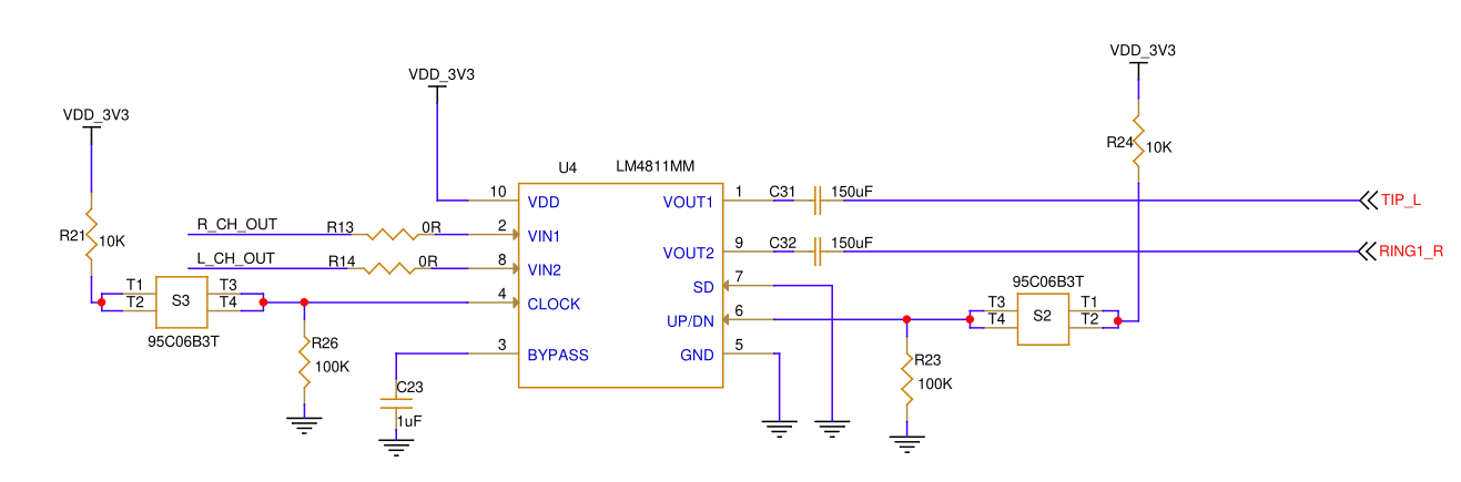

我们在设计中使用 LM4811MM 音频放大器 IC。 我们面临的问题是、音频输出中存在明显的背景噪声、并且实际音频不够清晰、无法正常听到声音。
您能否提出降低此背景噪音的可能原因或解决方案?
我们是否应该检查任何建议的 PCB 布局指南、滤波元件、接地方法或增益设置?
这是电路设计:

    原理图中有几个关键点可能导致噪声。 应优先考虑以下事项:
    • 添加去耦电容器(关键问题):
      • 问题:​在原理图中、针脚 3(旁路)仅通过接地 C23 (1uF)。 对于音频放大器、该电容太小。 单个 1uF 陶瓷电容器无法有效滤除低频电源纹波或提供稳定的内部偏置电压。
      • 建议:​​在引脚 3(旁路)和接地之间添加一个 10 μ F 至 47 μ F 的钽或电解电容器。 现有的 1 μ F 陶瓷电容器可以保留为与较大电容器并联的高频去耦器。 这将显著减少电源纹波引起的嘶嘶声。
    • 输入直流隔离:
      • 问题:​L_CH_OUT R_CH_OUT  VIN1  VIN2 通过模拟开关直接连接和连接、仅R13 R14串联 0 欧姆电阻器 (,)。 没有明显的直流阻断电容器。 如果前一个音频源具有直流失调电压、则会使放大器的工作点发生偏移、从而导致“爆裂“声音或失真。
      • 建议:​验证前级输出的直流偏置。 如果前置级是交流耦合的、请考虑在前面添加直流阻断电容器(例如,4.7uF 或 10uF) VIN1/VIN2
    • 电源去耦:
      • 建议:​在 VDD引脚(引脚 10)附近接地添加一个 0.1uF 陶瓷电容器以滤除高频干扰。
    关于布局指南、因为背景噪声通常与接地环路和电磁干扰 (EMI) 有关。 请参阅以下说明。
    • 最小化布线长度:
      • 输入信号布线 (VIN1/VIN2) 应尽可能短​、并远离电源线 (VDD_3V3) 和时钟线。 长布线充当天线、会拾取高频干扰。
      • 输出迹线 (VOUT1/VOUT2) 承载很大的电流;使用更宽的迹线来降低阻抗。
    • 旁路电容器接地路径:
      • 引脚 3(旁路)上去耦电容器的接地端子应直接连接到芯片的 GND 引脚(引脚 5)​、以形成尽可能小的电流环路。 请勿将其布线到较长的接地迹线中。
    关于接地方法、因为 LM4811 处理模拟音频并且非常容易受到数字噪声的影响。 建议在连接到系统接地之前、将所有音频相关接地连接到单点。
    建议按以下顺序进行测试:
    1. 断开输入:​暂时断开 R_CH_OUT 和 L_CH_OUT(或拔下耳机插孔)并仅为芯片通电。 如果您仍然听到明显的“嘶嘶“声(白噪声)、则问题是电源或固有芯片噪声。 重点介绍去耦电容器和接地。
    2. 测量电压:​使用万用表测量引脚 3(旁路)相对于接地的电压。 通常、它应该为 VDD/2(约 1.65V)。 电压异常表示去耦失败或芯片损坏。
    3. 替换测试:​如果可能、请尝试将已知的干净音频源(如 MP3 播放器)与纯正弦波或音乐信号输入放大器、以排除前级源本身有噪声的可能性。
