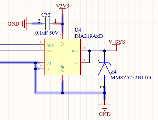

我们有一款 INA219 产品仅用于总线电压监测。 在电路板上、IN+和 IN-端子短接在一起、因为我们不想使用分流电阻器或电流测量。
INA219 的输入端子 (IN+和 IN-) 直接连接到电源(测试时电池组,4 节锂聚合物、~15V)。 INA219 通过提供 3.3V 电压的板载稳压器供电
问题在于电源开关断开(即 V3V3 = 0、V_sys = 15V)时、INA219 似乎反向为主板供电(可能是通过 ESD 结构?)。 该问题并不会出现在所有电路板上。 到目前为止、5/30 主板已显示此反向供电问题。 我们如何在故障电路板上缓解这种情况(我们有~100 块电路板,需要使用)。
另一个观察结果是、最初通电时不会发生泄漏。 仅当对 INA219 施加电源 (V3V3) 然后移除(电源开关接通,电源开关断开)时、泄漏似乎才会开始。

    我不能立即清楚解决方案的架构。 因此、很难猜测原因可能是什么。 似乎有多个电路板、您能否绘制一个方框图来显示信号流、以及您如何怀疑主板可能已通电?  已经进行了哪些导致此悬架的测量?
    此外、问题是否可在不良电路板上重复出现? 它们是否进行了正确的测量(例如电压,电流等)?
    广
    整个电路位于单个 PCB(不是多个电路板)上。
    到目前为止、我们已经看到大约 5 块电路板上出现了该问题(在 100 块电路板中)。
    INA219 似乎反向为 V3v3 电源轨供电。 断开 INA219 与 V_SYS (IN+、IN-) 的连接或从电路板上移除 INA219 可以停止泄漏。
    故障电路板的泄漏情况也不同、有时电压低于 3.3V、但足以为 MCU 供电、有时为 4.5V、我们观察到其中一个电路板上的电压高达 6V。 移除 INA219 会立即停止泄漏。
    电源开关断开时、INA219 是唯一连接到 V_SYS 电源轨的器件。
    该问题也不会完全重复(在故障电路板上)。 有时会发生泄漏、有时不会发生泄漏。 当系统正常通电时、传感器提供正确的电压读数。

    请尝试使用此链接查看图像: https://www.pasteboard.co/roe4JDCKxrSI.png
    是的、问题确实存在... 对我们来说、下拉接地端并不是可行的解决方案、至少对于如此低的值而言是不可行的。 这会显著增加静态电流消耗、这是不会进入的情况。
    我们需要 TI 的帮助、以找出问题的根源并了解漏电的来源。

     广州 我想我明白了(我不是说粗鲁), 在电源轨上放置下拉的想法不是一个解决方案,原因有多种。 我们已经尝试过这种方法。 我们已经有相当大的负载轨上。
    那么、即使为电路供电、INA219 也会对电路进行回馈。 我们有一个 3V3 LDO 稳压器 (TLV709) 为电路板供电。 INA219 的漏电通过对 LDO 供电并将 3V3 电源轨推至 5-6 伏。
    我想再次强调的一个重要观察结果是、该问题是间歇性的、即使在同一电路板上也是如此。 但在断开 INA219 的 INx 引脚或移除 IC 时、漏电流完全消失。 我们观察到的泄漏并不弱、甚至 BLE 无线电发射似乎都足以将其拉低。

    BTW、您能否再次将方框图/原理图发布为图片? 上一个链接不起作用。

    希望图像现在可见。 无论泄漏如何、似乎都通过 INA219。 并且有时仅触发。
    您好、
    图看起来没有问题、谢谢
    如前所述、故障模式不会响铃。 除非器件本身出现严重问题、否则 VCM 电压不应泄漏到 VS 上、表现为强信号源、尤其是在 VS 处于活动状态时。
    出于实验目的、可以在引脚 7 和 8 上添加一个电阻器来查看影响。
