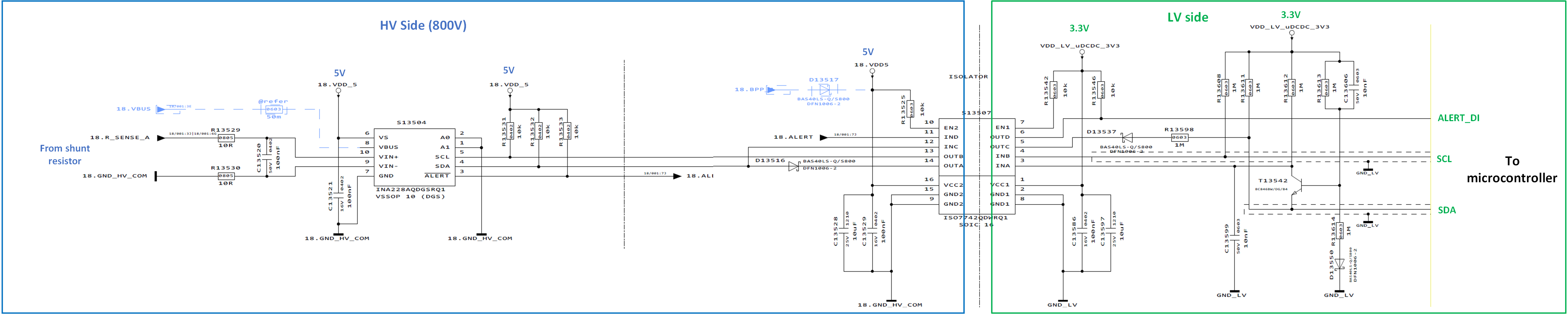

我在高压侧 (800V) 使用 INA228 来计算 800V 电池的电流和电压并进行充电、并将信息传递到位于低压侧 (LV) 的微控制器。 我正在使用数字隔离器 ISO7742 在高压侧与低压侧之间进行隔离。 我想查看我的硬件电路设计、以确保在配置 IC 并将电流、电压和电荷信息传递到微控制器时、i2c 通信正常工作。
谢谢。
    您好 Deepal、
    原理图看起来不错、包括与 INA228 之间的高逻辑电平和低逻辑电平。 我不知道 MCU 的逻辑电平、但根据 ISO 的规格、我预计不会有任何问题。 我认为唯一的建议是、对于 I2C 过隔离、有时有助于可靠性、从隔离器任一侧的 SDA 和 SCL 向 GND 添加小电容器(~33pF 通常没问题)。 (类似于您已有的 C13599)。
