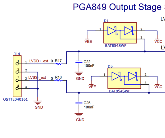

    稍作更新、我尝试重新创建数据表中的图 8-6、结果高于我的预期值。
    我移除了 TVS 浪涌保护二极管、并提高了一点。
    它仍然没有我预期的那么低:
    接下来、我移除了肖特基二极管:
    大家可以看到、它没有太大的改善、我在器件未通电时对其施加了一个大差分输入。
    下一步是更换器件并继续测试、这需要一些时间、因为我不得不订购一些 PGA849。
    在 PGA849EVM 用户指南中、请告知我您是否怀疑会消耗电流。
    我认为、前面提供的总体数据是 PGA849 能实现的最精确的电流消耗。 该设计对于我移除的二极管而言非常稳健、有助于防止浪涌电气过载事件。
    此 PGA849 也可能是统计曲线上具有更高 IQ 的器件 (2.2mA、+ 4.6mA = 6.8mA)。 我的测量是在室温下进行的、但我想知道是否违反线性工作区域并使用 OVP 会使器件发热。

    我从电路中移除了很多东西(即使是输出负载以及与输出相关的所有内容)、变化不大。
    我最终能够得到与数据表中类似的内容、这意味着我必须从不同的电源(仍然具有相同的值)为输入和输出级电源供电、并且仅测量输入级的功耗、而不是整个器件的功耗。
    请查看结果:
    如前所述、对于您的功率预算、我会使用 5 月 8 日的结果、因为我认为该结果更能代表器件的真正应用。
