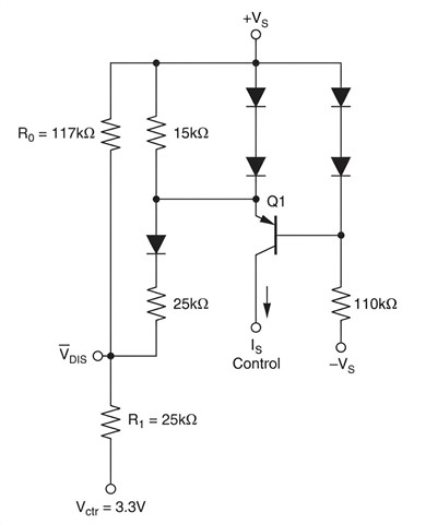

我们使用 的是具有+5V 和–5V 双电源电压的 OPA690IDBVR。 我们想使用该运算放大器的禁用功能来实现通道多路复用功能。 我们想通过 3.3V 电源控制 DISABLE 引脚。 在放大器和我们的产品的整个温度范围内(–10°C 到+70°C ),这个水平是否可以接受?

     典型启用电压阈值为 3.3V、但它可以 在整个温度范围内上升至 3.7V (max)。 您的控制信号固定为 3.3V、因此 不能保证 在所有条件下都能可靠运行。
    解决方法是
    选项 1—上拉电阻器连接到+5V 电源轨
    •  在 DISABLE 引脚与+5V 之间添加一个上拉电阻器
    • 通过 悬空 (禁用状态)或   使用 FET 通过 3.3V 电源拉至 GND 来控制引脚
    • 这确保该引脚始终被驱动至 定义明确的 5V 逻辑电平、从而消除了阈值裕度问题
    选项 2 — 直接从 5V 电源进行控制
    • 只需从 5V 逻辑源驱动禁用引脚
    • 简洁明了—无需额外的无源组件

    为了避免额外的电平转换器电路、我们原本想添加一个串联电阻器。
    您认为这种方法可行吗?
    其他电阻值也可能适用。

    遗憾的是、这种方法可能不起作用。 我们还需要分析 Q1 处的电压。  因此、数据表捕获具有迟滞功能的启用和禁用电压。  我正在与 Designer 合作、提供解决方案。 该引脚也可以保持悬空以保持放大器启用状态。 控制器中是否有开漏 I/O? 可以使用逻辑 GND 和悬空/高阻抗进行控制。

    我们已经对电路进行了仿真、建议的解决方案是采用 2 个电阻器、R0 = 117kΩ 和 R1 = 25kΩ、如下面关于 Vs+= 5V 的情况所述。
