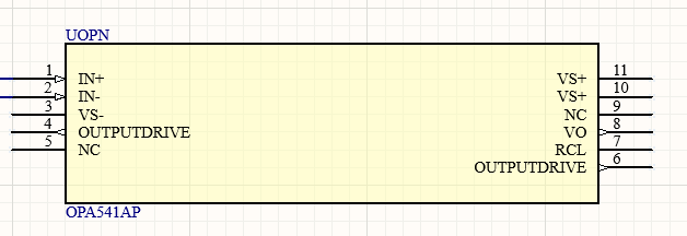

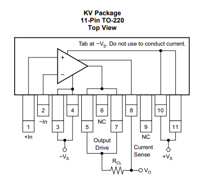

    尊敬的 Brooke:
    我可以看到混淆。 则数据表将具有正确的引脚排列。
    我们将需要纠正 ultralibrian。 感谢您指出这一点。
