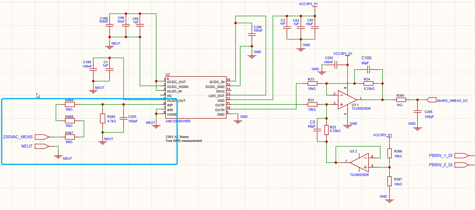

您好:
目前、我正在评估 AMC3330 对我们的一个新开发项目进行的评估。 我已按照随附的原理图图像修改了高压侧。 这与评估板电路略有不同。 请告诉我是否会有任何问题。
    尊敬的 Anesh:
    这对我来说很好。 如果您计划测试 EMC、我建议添加一些铁氧体、主要在 HGND 和中性之间。 您需要分离网络以确保同一铁氧体在检测电阻的另一侧有效。
    本应用手册可以提供以下帮助: www.ti.com/.../sbaa515a.pdf
