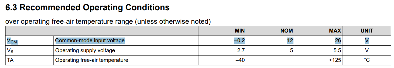

  1. 共模输入电压是否适用于 CMPIN 引脚和 CMPREF 引脚以及 IN+引脚和 IN-引脚?

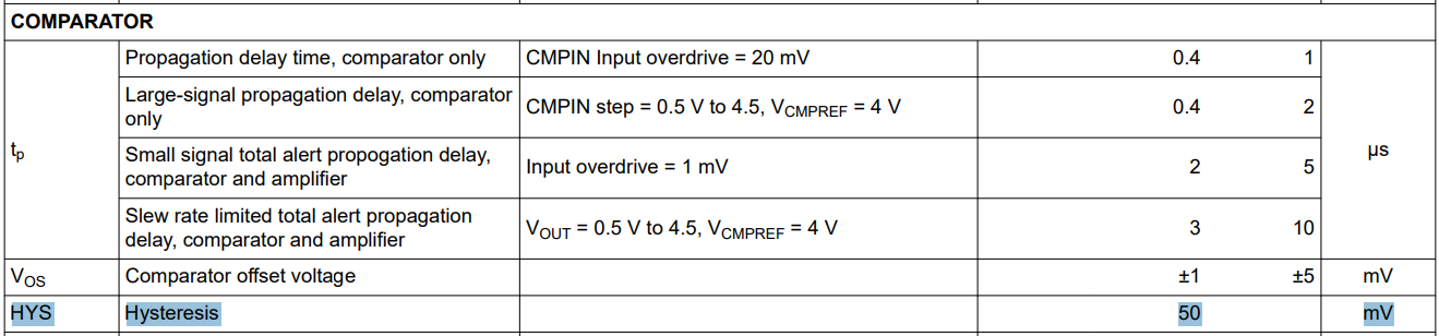

2.我是否可以知道 Ta =–40°C 至+125°C 时迟滞的最大值和最小值?

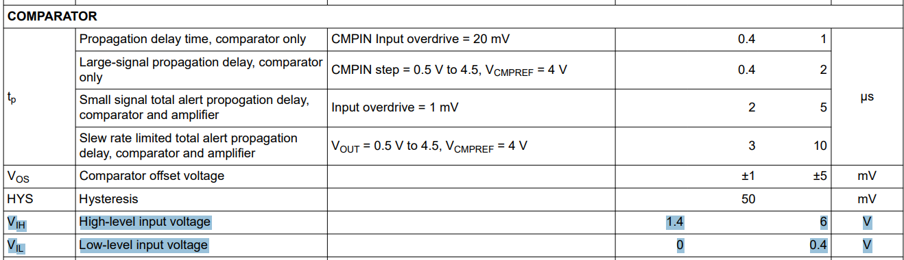

3. VIH 和 VIL 应用哪些引脚? 我假设使用 CMPIN 引脚和 RESET 引脚。

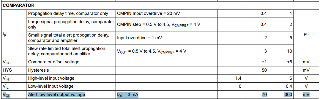

4.我是否可以知道 Ta =–40°C 至+125°C 时 VOL 的最大值和最小值?

    [报价 userid=“519373“ url=“~/support/amplifiers-group/amplifiers/f/amplifiers-forum/1656780/ina381-q1-technical-questions ]共模输入电压是否应用 CMPIN 引脚和 CMPREF 引脚以及 IN+引脚和 IN-引脚?[/报价]
    编号 它仅适用于 IN+和 IN-。
    [quote userid=“519373“ url=“~/support/amplifiers-group/amplifiers/f/amplifiers-forum/1656780/ina381-q1-technical-questions 我是否可以知道 Ta =–40°C 至+125°C 时迟滞的最大值和最小值?
    请参阅以下内容:
    [quote userid=“519373“ url=“~/support/amplifiers-group/amplifiers/f/amplifiers-forum/1656780/ina381-q1-technical-questions VIH 和 VIL 适用哪些引脚? 我假设 CMPIN 引脚和复位引脚。[/报价]
    否、它仅适用于 RESET 引脚。 CMPIN 是模拟输入。
    [quote userid=“519373“ url=“~/support/amplifiers-group/amplifiers/f/amplifiers-forum/1656780/ina381-q1-technical-questions 我是否可以知道 Ta =–40°C 至+125°C 时 VOL 的最大值和最小值?
    很遗憾、我们没有指定该规格。

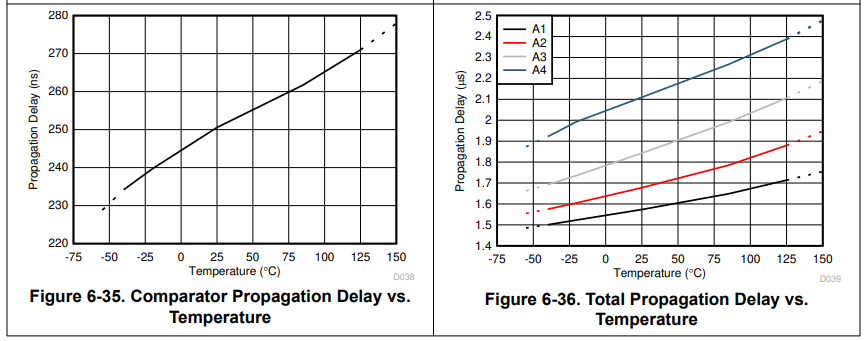

    [quote userid=“519373“ url=“~/support/amplifiers-group/amplifiers/f/amplifiers-forum/1656780/ina381-q1-technical-questions 比较器传播延迟和总传播延迟的定义是什么?[/报价]
    比较器传播延迟是指输入信号转换到达输出端所需的时间、而总传播延迟通常是多级或系统级信号路径中的所有延迟。

    [引述 userid=“567017“ url=“~/support/amplifiers-group/amplifiers/f/amplifiers-forum/1656780/ina381-q1-technical-questions/6389272
    请参阅以下内容:
    [/报价]
    ->根据图 38、最大值约为 49.8、最小值约为 46.8。 但表中显示的迟滞典型值为 50mV。 为什么表中迟滞的典型值超过图 38 中的迟滞最大值?
    编号 它仅适用于 IN+和 IN-。
    [/报价]
    ->您能告诉我 CMPIN 引脚和 CMPREF 引脚的共模输入电压吗?

    尊敬的 Shunsuke:
    55°C 时的 VOL 值为 4.79E-02V、150°C 时为 8.73E-02V。

    尊敬的 Shunsuke:
    差异可能是由于测试参数的差异造成的。 另请注意、差异相对较小。
    CMPIN 和 CMPREF 引脚以 Vout 为基准、因此这些引脚没有“共模输入“规格、因为它们未连接到总线电压(例如 26V)。

    CMPIN 和 CMPREF 引脚以 Vout 为基准、因此这些引脚没有“共模输入“规格、因为它们未连接到总线电压(例如 26V)。[/报价]
    -> COMPIN 和 CMPREF 的输入电压范围是多少?

    ->您有 VOL 与温度的关系图 (Tj 或 Ta) 吗? 我的客户想知道最大 VOL、但您的数据仅显示–55 度和 150 度的 VOL。

    尊敬的 Shunsuke-san:
    >您是否有 VOL 与温度 (Tj 或 Ta) 的关系图? 我的客户想知道最大 VOL、但您的数据仅显示–55 度和 150 度的 VOL。
    遗憾的是、 在 150°C 时、您将看到最大 VOL (8.73E-02V)、这是可以达到的最大 VOL。 此测试是在 VCM = 4、Vs=2.7、VCMPREF = 2.75V 和 VCMPIN = 0.09V 的条件下执行的。

    [引述 userid=“519373“ url=“~/support/amplifiers-group/amplifiers/f/amplifiers-forum/1656780/ina381-q1-technical-questions/6392808 ]-> COMPIN 和 CMPREF 的输入电压范围是多少?
    如方框图所示、CMPIN 连接到 VOUT、因此 VOUT 的范围是 CMPIN 的范围。
    INA381 的 EVM 详细说明了 CMPREF 的输入范围是 GND 至 VS+。

    我的客户担心 87.3mV 在数据表中列出了 300mV 的巨大差异。 为什么?
    山本俊介
    尊敬的 Shunsuke-san:
    我知道我分享的验证数据很困惑、即 VOL max 为 87.3mV、这是来自测试一批器件。 数据表中的规格 (300mV) 是一个保守的统计表征数据点、可保证 VOL 不会超过 300mV、尽管器件间和批次间存在差异。
    客户应  根据数据表规格设计系统。
