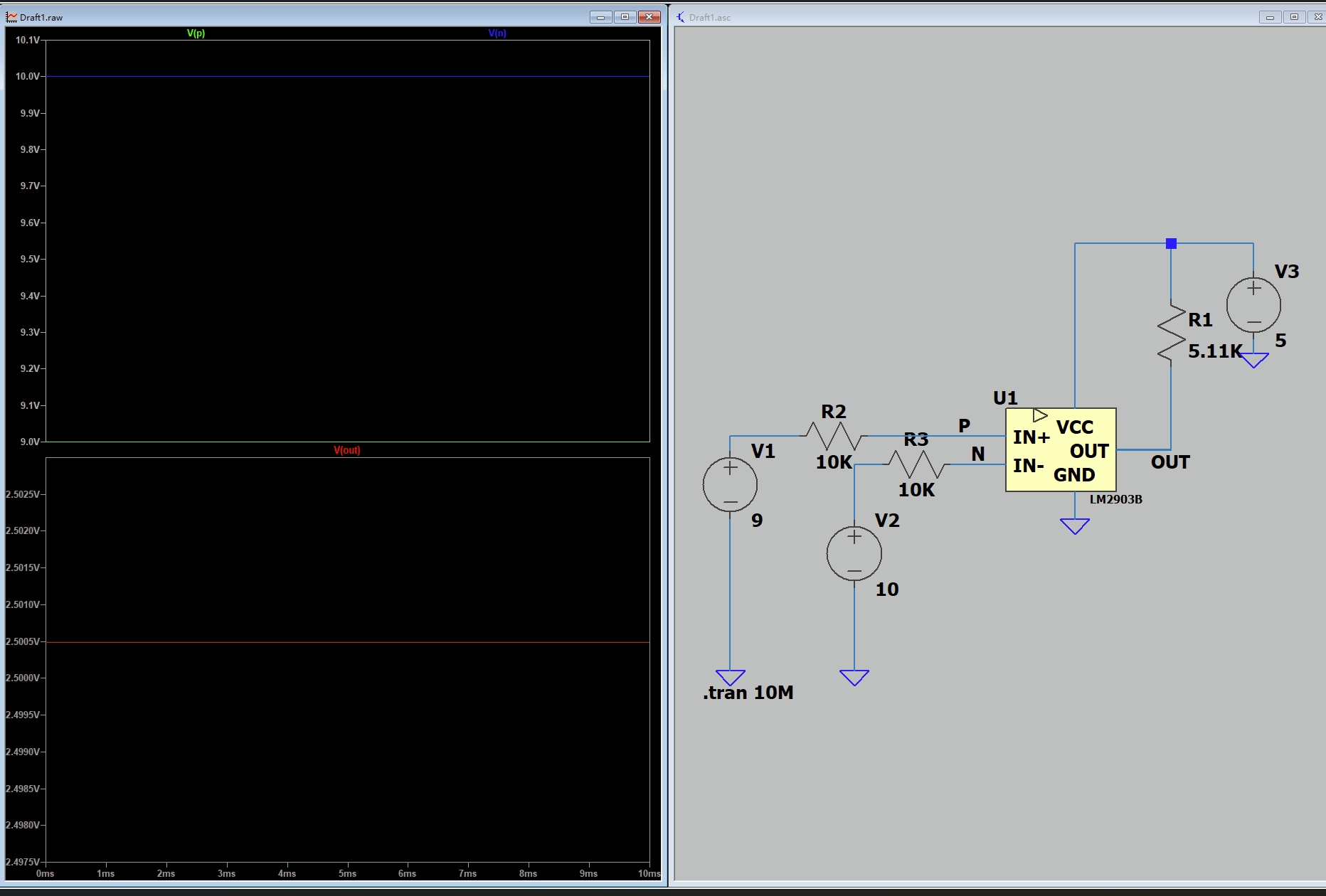

我的客户已从 TI.com 下载了仿真模型、但仿真结果似乎不正确、您可以帮助检查可能的原因
Scarlett
    斯嘉丽

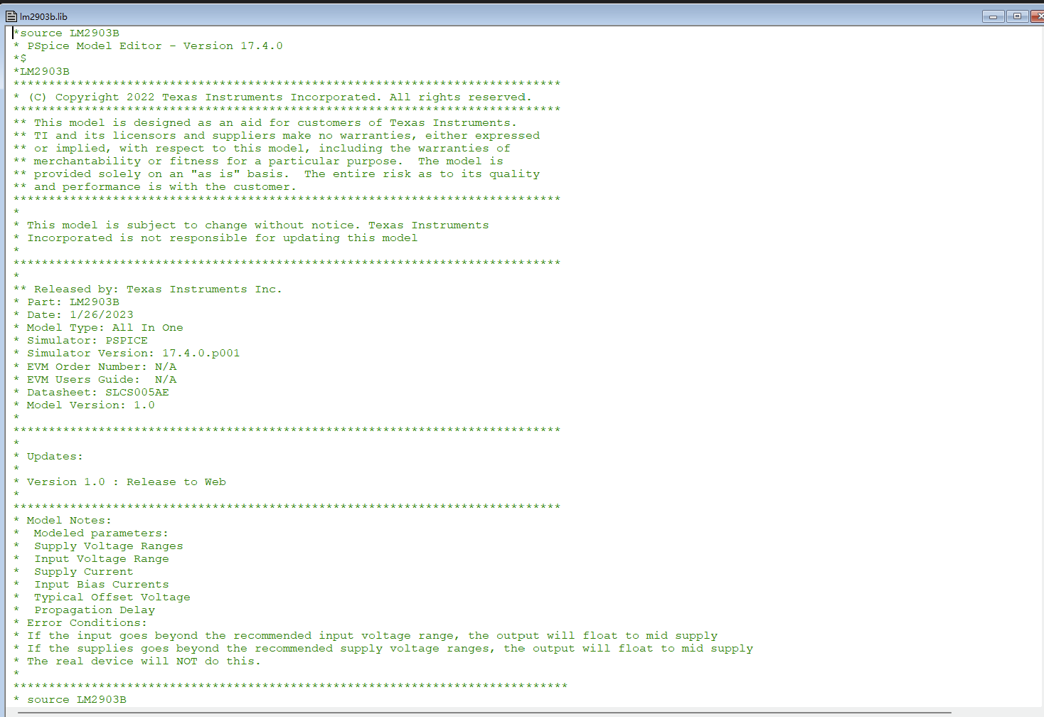

    9V 和 10V 的输入完全超出了 5V 电源提供的 0V 至 3V 输入共模范围。
    当两个输入都高于 VCM 范围时、该模型输出 1/2 Vs 电压。 当一个输入高于时、它也会执行此操作。
