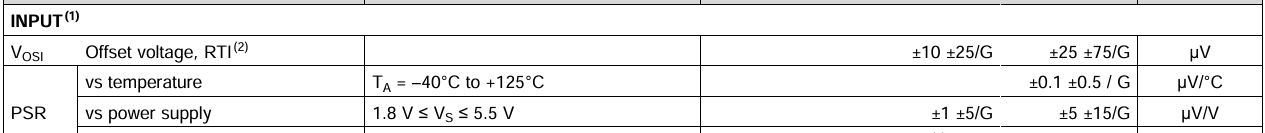

根据数据表、有以下规格。
* PSR 与温度间的关系:+/- 0.1 +/- 0.5/G

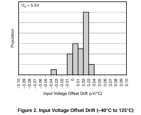

另一方面、有以下规格。
上图显示最大值为“0.04“。
此值与我指出的值不同。
您能否解释一下表值与图值之间有何不同?

    感谢您指出这一点。 老实说、好像是说 PSR 与温度间的关系、实际上、正如您提到的、它应该出现了失调电压漂移。 我会将其添加到注释中、以便在更新该数据表时进行更改。
    您是对的、它看起来确实很低。 然而、这是一个两级仪表放大器、因此您需要添加输出电压温漂、如图 4(如下所示)所示:
    当将最坏情况漂移加在一起时、会得到 0.24uV/C 的温漂 该值仍低于数据表中的最大规格值、不过更接近此值。 最大和最小规格是我们允许客户获得的最大或最小规格。 这并不意味着它们将非常常见。 我不确定我们测试了多少个样本来生成分布数据、但即使样本量非常大、也并不能始终保证任何器件都能满足任何待测给定规格的最大/最小值。
