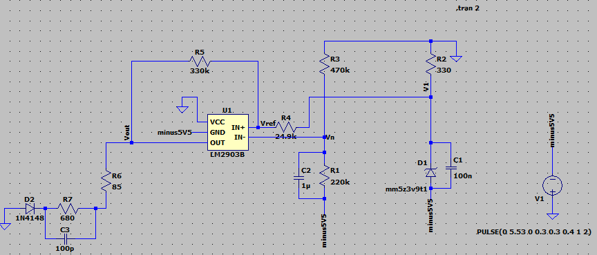

我给大家写信的内容涉及我正在使用 LM2903B 比较器进行设计的电路。 该电路应检测–5V5 负电压轨是否存在。

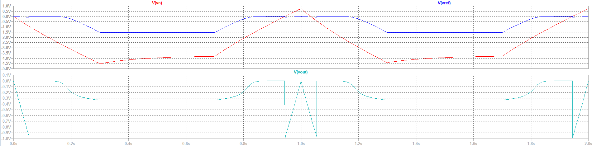

LM2903 的“+“和“-“端子上的电压都在共模电压范围内。 从波形图中可以看出、输出电压似乎不稳定。
您能帮我解决我的赛道上的问题吗?
提前感谢您!

    在各种 SPICE 模型中、一个常见误差是他们假设 GND 引脚连接到 0V。尝试将电源轨更改为 0V 和+5.5V;如果这有所帮助、则问题出在模型上、而不是您的电路上。

    Marius,
    以下型号在接地时使用 VCC、在负电压下使用 GND 供电。

    请参阅下面的 LTSpice 仿真电路、该电路使用 LM2903 PSpice 模型的修订版 E 进行了更新、并显示了输入和输出的电压波形。
    在我看来、Vout 应在–332mV 和 –5V5+250mV =–5.25V 之间摆动。
    您能帮助我了解为什么 Vout 在 0V 和–332mV 之间开关?

    Marius,
    VOUT 为–0.3V(集电极开路,因为 IN+> IN-;–1.5V >–4V)
    VOUT 为 0V(关闭)、因为–5.5V 电源为 0V
    始终 IN+< IN-

    我对电路进行了小幅更改、更改了 R1 和 R3 的值。 R1-> 470K 和 R3-> 220K。
    现在有一段时间、IN-将高于 IN+。 可以看出、Vout 从–333mV 降至–3.88V、但时间很短、因为它与电源的脉冲形状同步。

    我对电路做了一些更改:
    -我将齐纳二极管更改为一个具有较低 VBR 的二极管,像 2.4V
    -我更新了电阻器 R2 的值(330 -> 620 欧姆)和 R1 的值 (470k -> 330k )
    比较器的输入现在位于 CMVR 内部:IN-:–2.2V 和 IN+:–2.938V
    我认为电路现在工作正常。 你怎么看?
    最好的摄政
    Marius
    Marius,
    这看起来更好。
