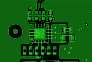

您好,
1)我是否应该从上至下各层拆除电阻器/电容器的所有接地,包括内部接地平面?
2)如何连接前端电阻器 R5接地? 它应该通过或仅从顶层 GND 进入 GND 计划吗?
    您好,小强
    EVM 用户指南显示了建议的布局:
    https://www.ti.com/tool/THS4551RGTEVM
     您好,小强,
     正如凯已经建议的那样,最好将其基于 EVM。 我们还在第12节下的设备(THS4551)数据表中提供了其他布局建议。
    1. 对于高速应用,您需要拆下输入/反馈和输出引脚下方的内板(接地和电源)以及这些引脚上连接的部件/轨迹。 它不必用于所有电阻器/电容器。 最重要的是 C10,C7,R6,C1和 R2。
    2. 最好通过地面。 如果不可能,则可以将其连接到顶层接地。
    谢谢你,
    Sima
