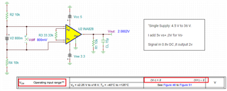

客户使用 Ina828并遇到单个耗材问题,请参阅下面的详细信息。
“单电源:4.5 V 至36 V
我为 vs 增加5V vs +,0V
信号以0.8V 直流电压表示,它输出2V
您可以帮助我还是让我知道我的应用程序有什么问题? 我确实使用 TINA 进行模拟,但它却显示出同样的情况 (见附件)。 我不能在中使用单个电源

    使用此组电源电压时,最小输入电压为1.2V:
    您需要添加负电源电压。
    您好,Maynard-San,

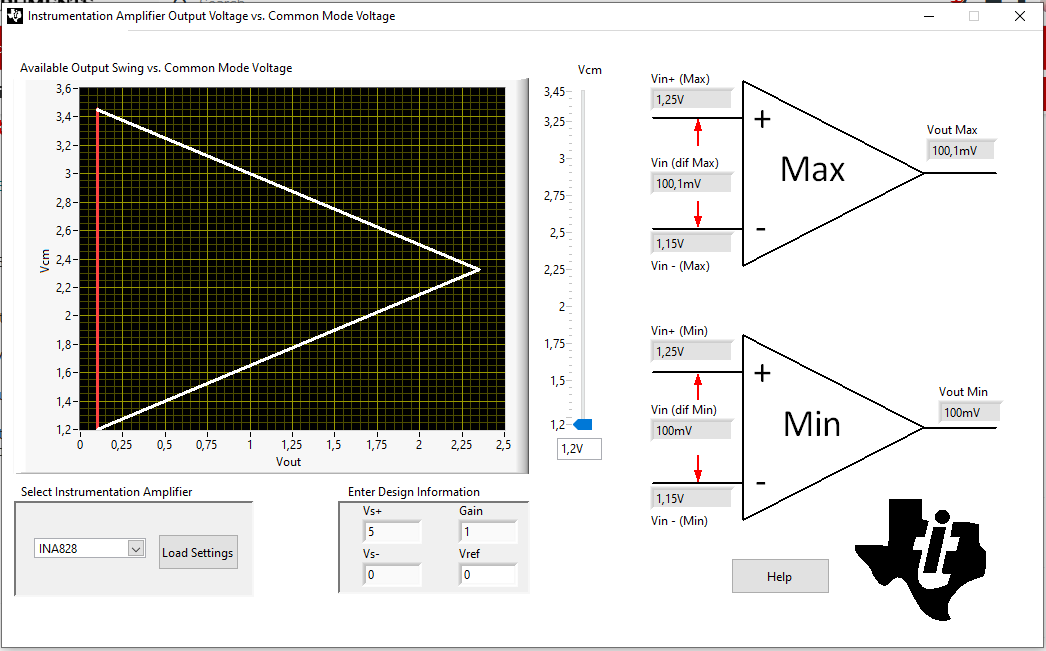

    INA828仪表放大器(IA)需要更高的输入公共电压,这比 V 形电源轨高2V,请参阅下图捕获。 正如凯指出的,您需要负极电源轨才能使 IA 正常工作,或者您必须将差动输入的 VCM 提升到2V 以上。
    由于增益= 2.5V / V 时输入差动电压高达0.8V 直流,因此必须添加负电源轨。 或者,您可以为应用程序选择不同的 IA。 如果您能够提供设计要求,我们可以推荐其他选项。
    e2e.ti.com/.../INA828-Single-Vs-02072022.TSC
    随函附上了下载模拟工程师计算器的链接,您可以使用该计算器分析 VCM 与 Vout 线性关系,如 Kai 所示。
