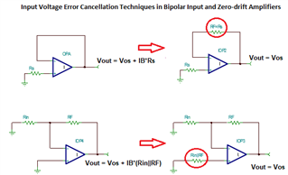

我想知道切碎频率是多少? 我不需要一个非常具体的数字,可能是数十 kHz 还是数百 kHz?
输出处是否会出现切碎频率失真?
    你好,Justifice,
    OPA388的切碎频率约为180kHz。
    如凯所述,OPA388切碎频率约为200kHz,请参见下文。
    就输出失真而言,除非 使用了高增益或/和大型不匹配的输入电阻器,否则不可能看到这种失真-请参阅下面的方法来缓解潜在问题。
    通过添加低通滤波器,可以消除输出处的任何剩余失真。
