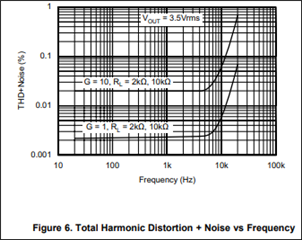

    输出上的外部组件,电阻器,运算放大器和连接器当然会影响测量。  Kai 说的低通滤波将有助于降低噪声,但 使用 EVM 时需要调整滤波器值以降低滤波切断频率。 如下图所示,OPA2277 U4的噪声超过~4kHz。

    [引用 userid="440122" url="~/support/emplers-group/emplers/f/emplers-forum/1081171/iso224evm-output-noise-during-0v-input/4004483#4004483]1. 您说  OPA277的噪声 超过4kHz,那么我想问为什么 EVM 中的 LPF 截止频率分别设为52kHz 和33MHz? 您能否告诉我为什么选择了这些 LPF?
    亚历山大的图解是一个“THD +噪声”图解,显示 THD 在较高频率下正在增加,但不一定是噪声。
    OPA277是一个1MHz 的运算放大器,在大多数情况下都应该工作。 我不知道为什么在 EVM 中选择了 OPA277,但当然,您可以在需要时使用更快的 OPAMP。
