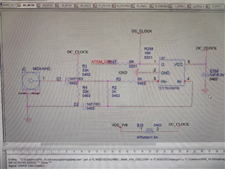

 大家好,团队
我的一位客户正在使用 TLV7041,他们的电路显示为已连接。 输入信号为三角波,输出应为方波作为分析。 但现实是,产量保持在低水平,没有任何变化。
它们以前使用了 TLV3201,它在拆除上拉电阻器的同一电路中与右侧输出配合良好。
请帮助解决此问题。
    嗨,Zoey,
    请解释电路的工作原理。
    或者,您的意思是这样吗?

    您好,Kai,
    感谢您的回复!
    我想了解的是与您的模拟一样。
    可以将输入频率更改为25MHz,电源更改为1.8V?
    我已将电路更换为您的电路,但仍无输出。
    嗨,Zoey,
    让高通滤波器稳定下来。 20µs 请看 T Ü V 及更高版本:
    e2e.ti.com/.../zoey_5F00_tlv7041_5F00_1.TSC
    如您所见,TLV7041的速度不够快,无法在25MHz 的电源轨之间完全切换。 我会选择一个更快的比较器。

    您好,Kai,那么您可以给我一个 P2P 建议吗? 我的客户以前使用过 TLV3201,但最小输入电压为1.8 V,TLV3201再也无法满足要求。
    另一个问题是,什么规格与速度直接相关,就像您说的 TLV7401不够快一样。
    Zoey 您好,
    如凯所示,TLV7041在25MHz 下无法工作。 这是一款微功耗设备,响应时间为3us。 在理想条件下,最高频率为100 kHz 左右。
    对于25MHz,您需要一个理论上为1/25MHz =40ns/2=20ns 的比较器。 在这一层面,您还必须考虑上升和下降时间。 因此,我建议使用响应时间小于10 ns 的设备。
    我会推荐新的 TLV3601,其响应时间为2.5ns,这将提供大量 预留空间,并提供推挽式输出,从而不再需要上拉电阻器。 如果您使用的是 SC-70版本的 TLV3201,那么 TLV3601将会取代 TLV3201 SC-70。
    如果他们使用的是 SOT-23版本,则尝试使用 LMV7219,这将替换 TLV3201。 它也是推挽式输出,因此不需要拉拔。

    您好,保罗,
    它们的电源电压为1.8V,LMV7219和 TLV3601无法满足要求。
    你还有其他建议吗?
    • 另一个问题是,在我看来,限制输入信号频率的是上升时间和下降时间。  响应时间 是输入信号和输出信号之间的延迟。 它是否会限制频率?
    • 我在数据表中找不到 TLV7041的上升时间。 数据表中的上升时间仅标记为 TLV7031。
    Zoey 您好,
    抱歉,我们没有任何符合您的1.8V 电压要求的设备。
    输入信号范围(Vpp)是多少? 您的 SIM 卡为2Vpp,这对于1.8V 电源来说太大。
    一旦频率周期小于比较器的响应时间,比较器就无法再响应,因为输入会随着输出开始响应而变化,因此输出会扭曲或“粘滞”。
    请参阅以下演示文稿。
    e2e.ti.com/.../3107.Comparatorr_5F00_Toggle_5F00_Freq.pdf
    请注意,使用的规格是最坏的。 客户可能是用超过100mVpp 的速度驱动输入,这样可以更快地驱动输入,并达到25MHz。
    有哪些电源电压可用? 如果是2.7到5V,则输出可以衰减到1.8V 以容纳数字输入。
