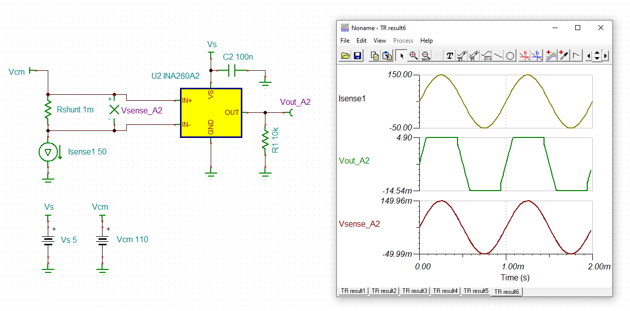

客户将使用 INA280A2。
客户已查看表8-1。 数据表中的 RSENSE 选择和功耗。
客户担心产品8.2.2.1过载恢复和负 Vsense。
所以,客户有一些问题。
1,。
当 VIN+和 VIN-之间的电压超过100mV 时,输出是否会保持 VS-0.07V (典型值)?
2,。
此外,当 VIN+和 VIN-之间的电压变为负电压时,输出是否保持在0.005V (典型值)?
在数据表中,请参阅第17页8.2.2.1负 Vsense 过载恢复
有人说,恢复需要一些时间。
其他页面也不会说它粘在接地(0.005V (典型))电平上。
此外,当电压超过100mV 时,输出似乎也不会显示为 VS-0.07V (典型值)。
此致,
DDDOOR
    您好,DDDOOR,
    我认为本次 TINA-TI 模拟可以回答您的问题:
    e2e.ti.com/.../dddoor_5F00_ina280a2.TSC
    你好,DDDOOR,
    感谢您提出问题并使用 E2E 论坛。
    正如凯在模拟中所示,输出不会“粘”任何特定电压,但如您所指出的,INA280的输出摆动能力仅限于与。 这意味着,如果 Vsense 足够大,输出应高于 Vs - 0.2V,则输出驱动的范围不能超过该范围(尽管典型值为 Vs - 0.07V)。 在您的示例中,Vs = 5V 和100mV Vsense 的输出电压应为0.1V * 50 V/V = 5V,但由于输出驱动功能,实际电压仅为4.8V。 但是,一旦 Vsense 降至100mV 以下且所需输出低于 Vs - 0.02V,输出将继续跟踪差压。
    向 GND 行驶也是如此,输出限制为0.025V (典型0.005V)。
    由于此设备是单向电流传感器,因此输入之间的任何负差压都将导致过载情况,一旦差动信号返回到正方向,需要很短的时间才能恢复。
    请告诉我们是否可以帮助解决其他问题。
