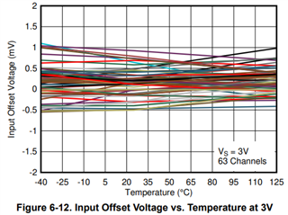

 对于 LM2903,您是否有输入偏移电压的变化数据?
以下是数据表中 LM2903B 的数据。 如果可能,您还能为我提供 数字数据吗?
此致,
Shotaro
    您好,Shataro,
    您所显示的只是这些数据的表示:
    唯一的例外是图表中只显示典型的性能! 它不显示最差的外壳输入偏移电压和最差的外壳输入偏移电压温度漂移。
    LM2903存在相同的数据:
    以这种方式阅读,最差情况下的输入偏移电压(包括最差情况下的温度漂移)将在-15mV 和+15mV 的窗口内,而 LM2903B 的窗口为-4mV 到+4mV。
    正如您所看到的,新型 LM2903B 提供了非常低的输入偏移电压和非常低的输入偏移电压温度漂移。
