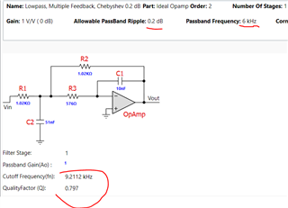

    我最初使用的是FilterPro,它允许用户轻松地缩放组件。 很遗憾,我被告知此工具已不再可用。  使用在线筛选器设计工具是可行的,但有点困难。  缩放组件是一个手动过程。  下面是使用在线过滤器设计工具的第二个示例。
    使用在线滤波器设计工具,我在多反馈配置中选择了高通滤波器二级Chebyshev,增益0-dB,Rp=0.2dB,FP=350Hz。  模拟工具提供了以下电路,C1_S1 =154nF。  我使用Excel来缩放零部件。  我选择C1_S1为240pF,因此我选择了154nF/240pF=642的缩放系数。  我使用Excel将所有电容器值除以缩放因子,并将电阻值乘以缩放因子,然后选择最接近的标准电容器/电阻值:
    由此产生的Chebyshev 350-Hz高通滤波器在TINA-TI中进行模拟并验证频率响应:
    对于低通滤波器级,我使用在线滤波器设计工具,在多反馈配置中选择了低通滤波器二阶Chebyshev,增益0-dB,Rp=0.2dB,FP=6000Hz。  仿真工具提供了以下单端电路。 C2_S1的值除以,以转换为全差分电路:
    以下是Chebyshev,0.2 ,FP=6kHz全差动电路:
    然后,我使用TINA模拟整个电路并验证频率响应,提供满足要求的平坦频率响应:
