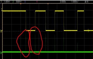

我的客户有以下缺陷。
当打开/关闭VS (#6)时,输出中会出现峰值电压(#1)
未连接任何其它针脚。
输入:直流电源(2.8V)
波形: CH1 (黄色):Vs,Ch2 (绿色)_OUT
 (客户测量的波形)
他们先买的那一批没有问题。
第二次买的东西有问题。
他们以为只有第二批的零件有同样的问题,所以这批零件有缺陷。

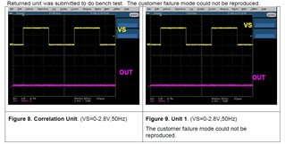

我正式请求进行分析(QEM-CCR-2203-00605)0.0605万)并收到了结果,但没有以下问题。
 (分析报告的测量波形)
我想知道为什么TI实验室的结果与客户不同,即使我测试了相同的结果。
为什么它会这样出现?
您能否查看测量方法是否存在问题?

    您好,David:
    这可能来自示波器探头接地线的电感。 使用这样的弹簧并重试:
    Kai
    David,
    我同意Kai的说法,这可能只是他们试验方法的产物。 我们是否可以通过Kai的推荐在此处确认这一点? 烙嘴和料筒类型的连接应能提供更清洁的效果。
    您好,Kai
    我用你告诉我的方法测试了它,但结果是一样的。

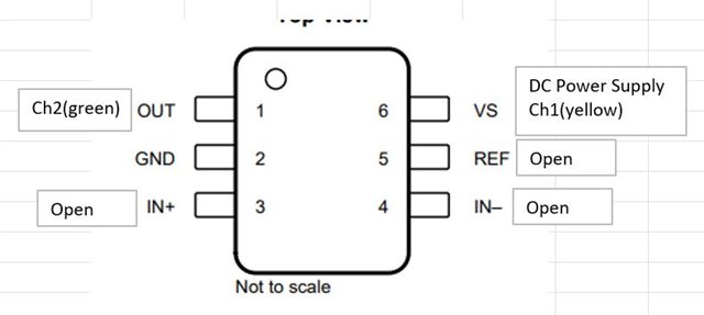

    我还按如下所示测试了INA185A。
    条件-
    *仅INA185测试
    *开口销:IN+,IN-,REF
    *DC电源:VS, GND
    *测量:Ch1 (黄色):Vs.
                 通道2 (绿色):输出
    Vs从零增加。
    当VS为0.6V至1.5V时,电压输出为输出电压。
    另一个针脚打开且电压仅输入至VS和输出至输出是否正确?
    我的测试方法是否错误?
    David,
    感谢您提供额外的测试信息。 我在这里看到一个主要问题,那就是您没有将参考销驱动到已知值。 必须驱动此引脚,就像其左侧浮动一样,这可能会对输出电压产生影响,引脚电压处于未知状态。 这也可能是您所看到的输出问题的原因。 如果您在单向模式下操作设备,则应 将REF引脚连接到GND。
    也就是说,您发布的最新工件很可能是设备中的退电恢复功能,如数据表的图32所示
    INA185定义的最小电源电压为2.7V,但零件内部的偏压逻辑能够影响输出,如图所示。 建议快速提高电源电压,使其在该区域内移动,以避免这些影响。
