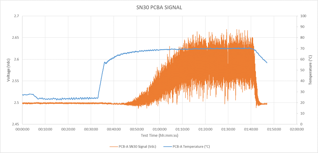

需要一些电路方面的帮助。 随附的文件显示了示意图。临时配置文件和输出。 我们所看到的是大约4小时的时间,当温度升高到120F时,输出就会上升。 电路的电桥安装在温度室外部,只有AMP和XTR安装在温度室中。 在整个测试中,预期输出应保持在4mA。 此产品已发货相当长时间(8年)。 通过测试,您可以看到他们有16块板在这里失败。他们正在对另外14块板进行另一项测试。
客户尝试更换一块主板的opa2333,问题消失。 计划在另外五个出现故障的板上更换opa2333,并验证 它是否跟踪运算放大器。 如果是,下一步是重新安装3个故障设备,重新测试, 以查看是制造商问题还是部件问题。 如果是部件问题,我们需要FMA。

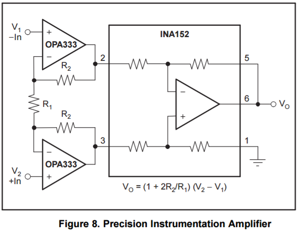

    我使用OPA2.3333万AMDREP放大器作为INA152 (R1=I 200Ω ² C,R2=I 22kΩ ² C)的OPA2333A-EP数据表的图8,之后,仪表放大器输出被放大5。
    我在-40°C (-40°F)和+70°C (158°F)之间以及在+67°C (152°C)之间进行了一些热测试,出现白噪声,振幅随温度呈指数级增加。 在70°C (158°F)下,在其他PCBA上,振幅可以超过150mV,而不是某些MV。
    我发现噪声来自OPA2333AMDREP放大器输出的第一级,噪声为30mV (通过5的增益确认150mV)。 数据记录器时间步长为100ms。
    仪表放大器块通过5V电压参考(稳定,无噪声)供电,并连接到具有2.5V共模的1000Ω ö m Wheatstone桥接器。 I对图8中的V1 (-in)和V2 (+in)短路,验证输入(1µV Ω)无噪音,并测量了OPA233AMDREP放大器输出。 我有相同的白噪声,幅度为30 mV。
    我移除了INA152和R1增益电阻器,以在反馈上有2个22kΩ Ω 的随动放大器,并且我在B通道上观察到振幅为30mV的白色噪声。
    我更换OPA2.3333万AMDREP放大器(使用相同的日期代码1344或1414),噪音消失。
    我将“有缺陷”的放大器放在另一个PCBA上,该放大器具有相同的行为(噪声为30mV)。
    我将反馈电阻从22kΩ Ω 更改为0Ω Ω,噪声降至3µV Ω。
    我在反馈上添加不同的电容器(22µF Ω 和/或100nF),我具有相同的噪声幅度(30mV),但速度较慢。
    Jeff,也许您遇到了相同的噪音问题。 解决方案可以是降低反馈阻抗。
