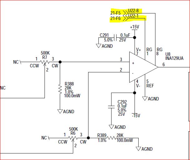

我正在查看 CCA的一项更改,该更改是对INA129仪器放大器IA)输入增益设置电阻电路进行的。
 所做的更改是 如何 设置IA增益电阻器,通过使用  一系列不同的电阻器值进行"调整",并使用CMOS开关(例如 CADIDG1436或ADG 1212)。 测量简单直流电压时,IA增益可设置范围较低(< 10增益)。 然后,IA输出被馈送至IC比较器以触发事件。 这种改变似乎很聪明,但我有一些担心,这是一个不好的理想。
欢迎任何想法。
拜伦
    您好,Byron:
    您的是否可以提供INA129电路的印刷或绘制示意图的屏幕截图? 请包含电阻值,电源电平和输入源详细信息。
    此致,Thomas

    输入信号输入是小型直流温度电压输入,不确定它们是RTD还是TC类型,但无论哪种方式,它们都需要 增益才能在 IC比较器上使用。

    您好,Byron:
     很清楚如何使用模拟开关将增益电阻器切换到INA129增益设置电路。 这应该是可行的,但有一些事情需要考虑。
    模拟开关的接通电阻将与71.5 k电阻值串联。 似乎每个开关的接通电阻为几百欧姆,具体取决于电源和 施加给 它们的电压。 如果71.5 k ohm考虑了这些电阻,则说明了它们引起的错误。 模拟开关电阻与施加的电压不是线性的,这会 给 电路增加低电平失真。
    这些开关确实为INA129内部反向运算放大器增加了少量电容,这可能会影响电路的瞬态响应。 但是,交换机的电容非常低,因此我预计效果会很小。
    此致,Thomas
