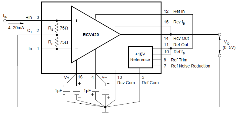

我正在使用rcv420进行(4-20mA)电流到电压的转换,如图所示。
我使用两个不同的电源,一个(+-12 V)为rcv420供电,另一个(+15V)通过可变电阻器驱动电流,作为我的电流源。 问题是,对于4 mA电流,我得到大约1.25 伏特的偏移,同样对于20 mA,我得到6.27 伏特的偏移。 0 mA时输出变为零。 如果我正确使用它,或者我需要进行哪些更改才能使偏移无效,并获得0至5 V (4至20 mA),请帮助我
感谢您的期待。
此致,
Muhammad Awais
伊斯兰堡QAU学生。
    您好,
    我建议您仔细检查您的电气连接,特别是引脚15 (RCV FB)与引脚11/10 (REF输出)的连接。  此连接在反馈环路中为T网络提供-1.25V偏移,如数据表的"工作原理"部分所述。
