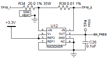

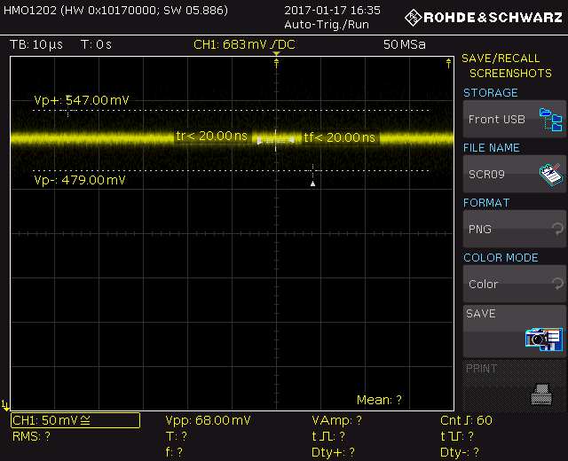

我已使用INA282部件实施了电流感应电路。 我将其连接起来,使其输出偏置为输入导轨的一半。 它在0.01 电阻器上感应。
问题:

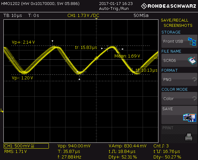

输出电压为3.3 电压输入时的预期电压为1.7 VDC。 但在1.7V输出上有27kHz 1Vpp噪声。 如果我使用平均值来消除噪音,当前显示器将按预期工作。 当我改变通过感应电阻器的电流时,我看到平均输出的正确变化。
由于INA282的增益为50V/V,这意味着1Vpp噪声在输入上应具有相同信号的20mVpp噪声(如果噪声完全在输入端)。 我在输入端放置了一个示波器,但除了输出外,看不到任何其他噪声。
问题:
噪音来自哪里?
示意图
TP10_1和TP10_2没有用于这些测量的连接。 在R38上有电压且无电压的情况下出现噪音。
与引脚2接地有关的输出范围:
共模输入的范围。 示波器接地探头接通-IN,探头接通+IN:
对引脚2的范围在+IN:

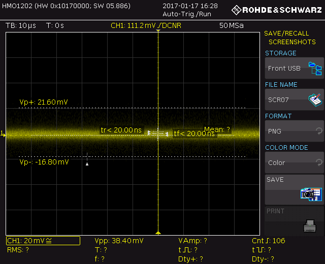

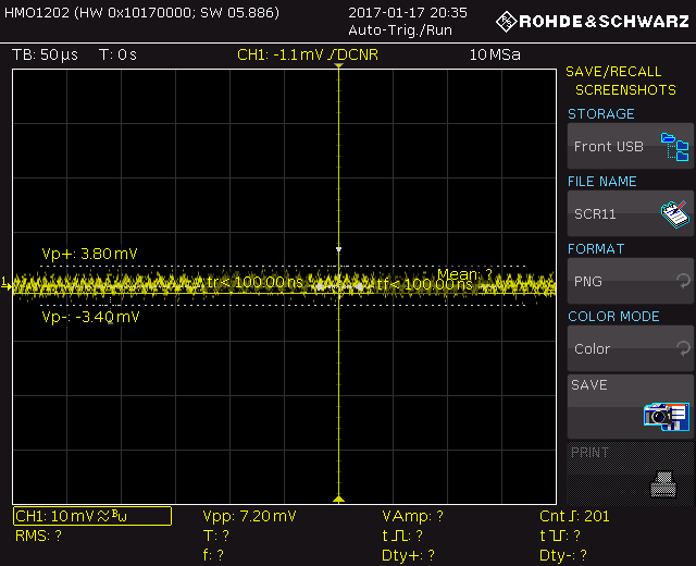

    更多示波器图片。
    共模输入的范围。 示波器接地探头接通-IN,探头接通+IN (BW限制20Mhz和交流耦合):
    它上有一个100kHz示波器。
    共模输入上似乎有一些噪音。 但不能在15到20mVpp时获得800mVpp到1Vpp的输出噪声。 绝对不能在27kHz时。
    尊敬的Matt:

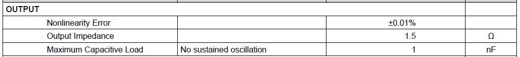

    我建议尝试的第一件事是拆除输出电容器。 INA282不希望驱动电容负载。 如果您检查数据表,则不允许持续振荡的最大Capactive负载为1nF。
     您在输出端附加的.1 UF很可能导致这些振荡。 删除它并查看是否可以解决问题。 如果没有,我们能否再次获得新波形的示波器镜头,以及系统输入端的更多详细信息?
    卡罗勒斯

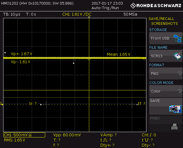

    感谢 您指出这一点。 解决了问题。
    输出电压为1.65V,适用于3.3V轨的一半。
    为了倾斜,为什么这会导致27kHz的振荡? 我认为内部反馈系统只是一个稳定性问题? 我把它放在那里是为了在进入我的ADC之前消除任何高频噪音,但现在我更清楚了。
    尊敬的Matt:
    我想这是一个旁路帽。 您的回答正确,因为它会影响 零件的稳定性。  它与旁通盖的电容负载如何与零件的输出阻抗反应有关。 我不知道为什么信号是27 kHz。 如果您想要/需要在输出端过滤噪声,我们通常建议(与操作运算放大器类似)通过一个小电阻器隔离IC的输出,然后盖上盖子,在ADC输入端有效地创建低通滤波器。 您也可以在信号链中放置低噪声缓冲器以清除信号。
