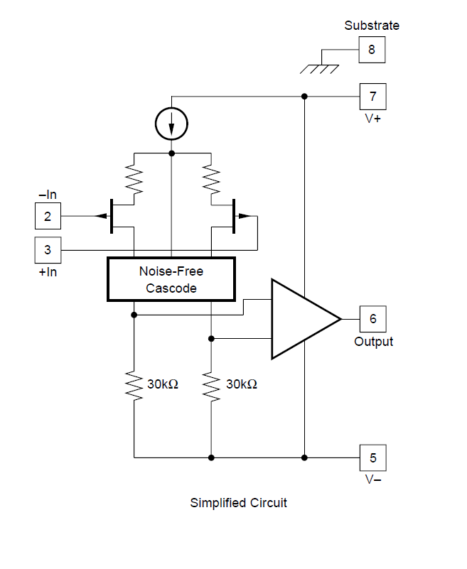

对于DFMEA故障分析,请查看下面的OPA350运算放大器内部图:
运算放大器+和–端子上的输入电压似乎不会在运算放大器出现故障时达到运算放大器的输出。
如果运算放大器出现故障,是否只有电源导轨电压可能会传播到输出? 这种理解是否正确?
谢谢,Keith
    您所附的简化图显示了JFET而不是CMOS输入差动对,因此它不能正确地表示OPA350中使用的电路拓扑。
    请参阅下面的OPA350简化示意图。
    话虽如此,但我不确定您说"运算放大器+和–端子上的输入电压似乎不会在运算放大器出现故障时达到运算放大器的输出。  如果运算放大器出现故障,则看起来只有电源导轨电压可能会传播到输出。 "
    由于运算放大器通常用于闭环配置,因此输入端子处的电压和用于增加信号的外部组件直接控制输出。  运算放大器的故障并不一定意味着输入和输出之间的信号路径被切断,因此根据所使用的内部损坏类型和配置,输出可能会作出不同的响应。  话虽如此,由于非常高的开环增益,AOL,在大多数情况下,输出将在其中一个轨道上结束。  但是,这并不意味着“仅电源向输出传播”,而是意味着输入端子之间与损坏相关的错误差动电压因运算放大器的开环增益而增加,从而导致输出被推向其中一条轨。
